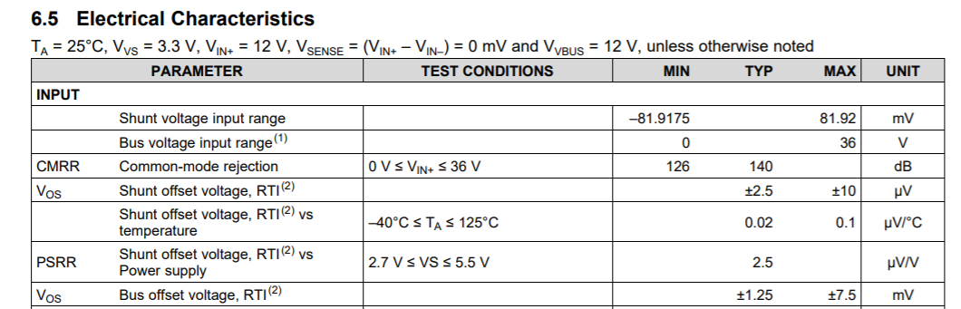

    2. ADC 偏移误差只是我们为分流电压和总线电压测量指定的输入偏移(见下面数据表中的图片)。 因此、测量分流电压时的 ADC 失调电压最大为±10µV μ V (或4 LSB)、测量总线电压时的失调电压最大为±7.5mV (或6 LSB)。

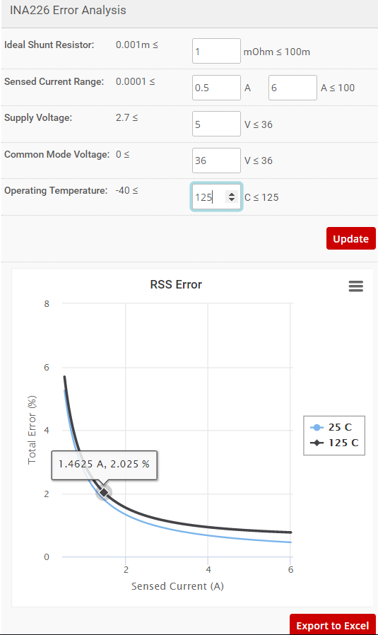

    感谢您的即时回复。当 TI 产品页面中提供模拟 rms 误差时、我计划使用 INA226进行12A 电流测量。在电流范围小于4A 的情况下、误差为4%。您可以中止此问题吗? 是否有更好的器件可用于高电流测量。

    这是不正确的。 这是一个工具、假设分流电阻为1m Ω、并且环境最坏:VCM=36V 和125C。 即使存在应力因素、1.46A 时的 RSS 误差也小于2.03%. 4A 时、RSS 误差< 1%。
    当电流为4A 并分流为1m Ω 时、感应电压为4mV、这远高于器件的输入失调电压。 您运行的误差计算器是否与我类似或具有其他条件?

    这是我仿真的工具,但我最初在设计中使用了0.6 m Ω 电阻器,现在我已经将0.6 m Ω 更改为1 m Ω。
    是否有任何具有更高精度的等效器件可用于低电流测量。 如果您在上面的误差计算工具中看到电流小于0.5A 时、误差率为4%。

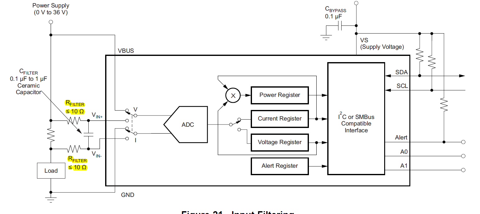

    根据 INA226数据表、建议在 V SENSE 引脚上添加滤波器电路。 由于我使用1Mohm 感应电阻器进行电压感应、因此我应该将哪个电阻器用于 R FILTER 用于滤波、我应该使用相同的1Mohm 电阻器。
    如果我使用10欧姆电阻器、压降将影响我的电流测量分辨率。 此外、如果您提供 ADC 前端的输入阻抗、以便用于滤波器电路的串联电阻器不会加载 Vbus 线路、我会很高兴。

    在考虑误差时、您需要考虑分流电压(Vshunt)和输入失调电压(Vos)。 此外、您还需要了解要感应的最小和最大电流。 在最小感应电流下、误差始终最大、因为偏移误差将开始占主导地位。 误差%= 100*Vos/Vshun
    您想要感应的最小电流是多少?错误是什么?
    2.您需要感应的最大电流是多少?
    3.您的系统可以承受的最大允许分流电压是多少?
    以上问题都是相互关联的、如果不了解所有这些边界因素、就很难提出解决方案。
    如果您希望在较低的电流下获得更高的精度、则可以选择更大的分流电阻器。 尽管如此、这将增加较高电流下的分流器功率耗散、并且您需要确保当 ILOAD=最大电流时、Vshunt <= 81.92mV、因为这是 INA226可以测量的最大电压。
    INA226和 INA233是具有10uV 最大输入偏移的最精确数字电流分流监控器、因此您唯一的选择是增大分流电阻或采用校准过程、在该过程中可以测量已知电流、记录测量结果、 然后从所有其他测量值中减去该偏移。

    为什么要滤除输入分流电压? 您的感应电流是否有噪声? 数据表仅建议使用该滤波器、因为电流具有噪声、电流包含500kHz 的谐波瞬变或此类谐波、或者输入端存在可能损坏内部 ESD 单元的极快电压瞬变。 即使电流具有噪声、也可以增加转换时间或 INA226测量值的平均值数量。 这些值由用户编程到 INA226中。 请参阅第7.4.2节。
    如果您必须使用输入滤波器、则只要输入电阻器(R10和 R11)的电阻值小于10欧姆、就无关紧要。 我们没有 ADC 的输入阻抗、但它不会加载您的 VBUS 线路。 每个输入引脚的输入偏置电流(Ib)限制为10uA。 您正在处理安培电流、因此它不会使您的总线负载下降。
