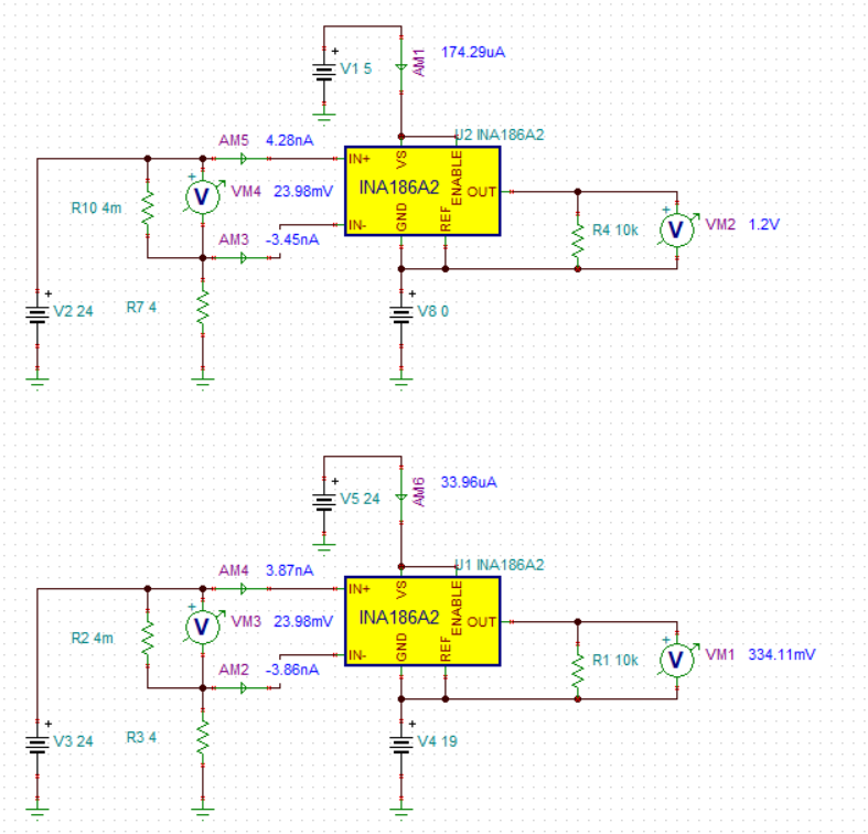

我想测量24V 电源的电流。 INA186的引脚 Vs 连接至24V、GND 为19V (由齐纳二极管生成)。 由于共模电压(大约+5V)和电源(+5V)要求得到满足、我预计结果不会有差异。
不过、TINA-TI 显示了仿真中的差异(请参阅下文)。 仿真是否有问题、或者这种预期行为是否存在?
