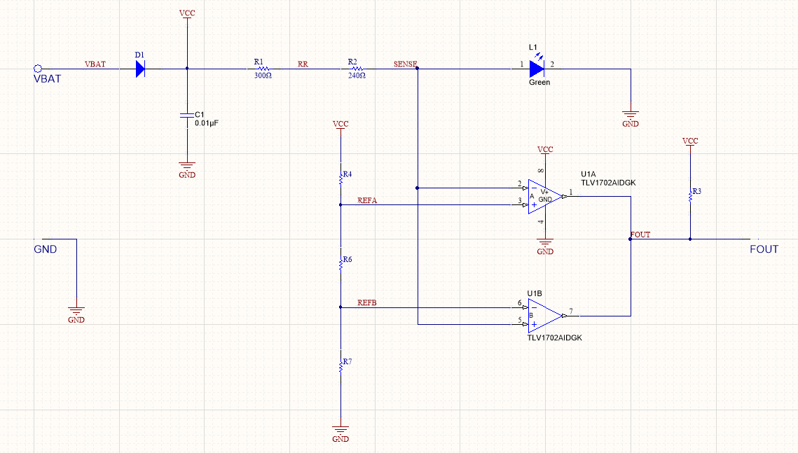

上述电路旨在满足以下要求:
1.当 LED 正常时,Fout 较高
2. LED 未能打开时的低 Fout
3. LED 短路时的低输出电压
4、VCC 断开时输出低电平
5、GND 断开时输出低电平。
高信号对应10V 或更高、低信号对应小于5V
上述电路能够满足所有1-4的要求、但是、当接地断开时、它读数为高12V 信号。
当 GND 断开时、需要进行哪些更改才能使其变为低电平。
    Reddy
    假设您说的是 LED 的 GND 断开、而不是 TLV1702的 GND。  在这种情况下、断开到 LED 的 GND 将相当于 LED 为开路、比较器的输出将为低电平。  但是、如果您也断开 TLV1702的 GND、则输出将为高电平、因为比较器需要 GND 才能正常工作。

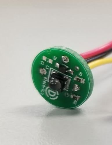

    该电路已在 PCB 上、它进入面板安装指示灯12V 的内部。
    断开黑色导线会将接地端与 LED 和运算放大器断开。
    在这种情况下、要求是不输出信号。
    因为它是集电极开路输出、所以我在接地断开时读取的电压为12V。
    您是否可以建议进行修改以解决此问题?
    如何使用推挽式比较器? 还是向输入或输出端使用 PNP 晶体管? 以在 GND 断开时使输出为低电平?
    Reddy
    很抱歉耽误您的时间、但我们昨天在美国休假。
    我会在 fout 和连接到的 fout 之间连接一个 p 沟道 MOSFET。  MOSFET 的源极将连接到比较器的输出。  栅极将连接到 GND 连接点、漏极将是从电路板流出并成为新的 Fout 节点的导线。  我还会在源极和栅极之间添加一个电阻器、以确保在未连接 GND 时 P 沟道 MOSFET 保持关断状态。  在存在 GND 的正常运行情况下、P 沟道 MOSFET 将像一个低阻抗开关。  然而、当 GND 断开时、MOSFET 将看起来像一个开开关。
    希望这有助于解决 GND 线断开时没有输出的问题。
