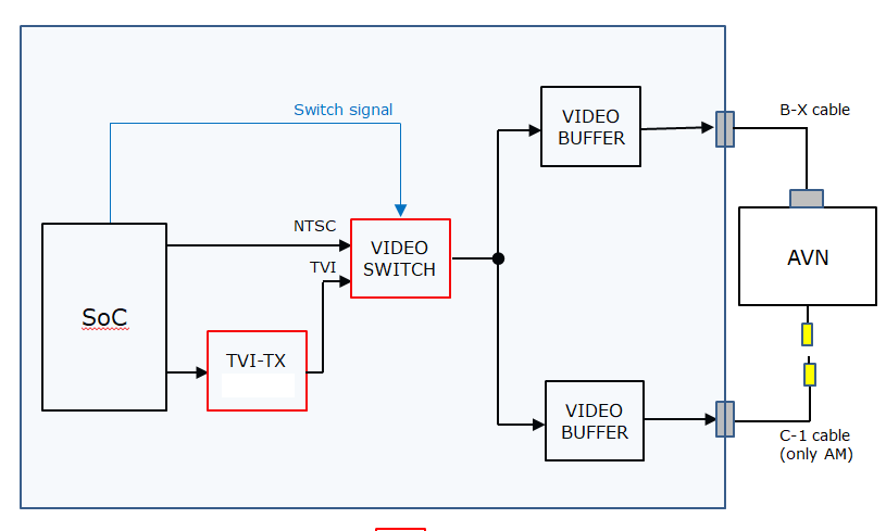

正如我之前提到的、我们的客户希望将 THS7372用于以下应用:
请帮助检查此原理图是否可用:
FHD1/IN 和 FHD2/IN 连接在同一电源中。
2.将"RCAM_OUT"和"CVBS OUT+"连接到 CVBS/输出。
3.请帮助检查阻抗匹配是否有任何问题
4.未使用的引脚连接。
5.任何其他
非常感谢!
C.T.
    你(们)好
    终止看起来不错、 但我对命名有点困惑。 如果连接了 CVBSOUT+和 RCAM_OUT、则引脚1、14、9和10看起来会短接在一起。 是这样吗?
    您好、Jacob、
    很抱歉、出现错误、请查看下面更新的功能块和原理图、非常感谢。
    C.T.
    你(们)好
    对于 CVBS OUT 通道、两个输出端接至另一个75欧姆(每个输出总共150欧姆)吗? 在这种情况下、仅通过一个连接、输出负载将略高于典型值、并可能导致一些性能下降。
