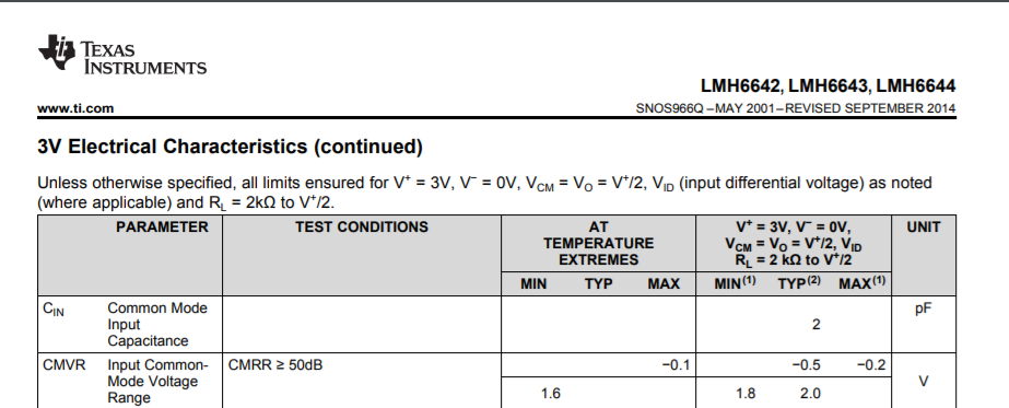

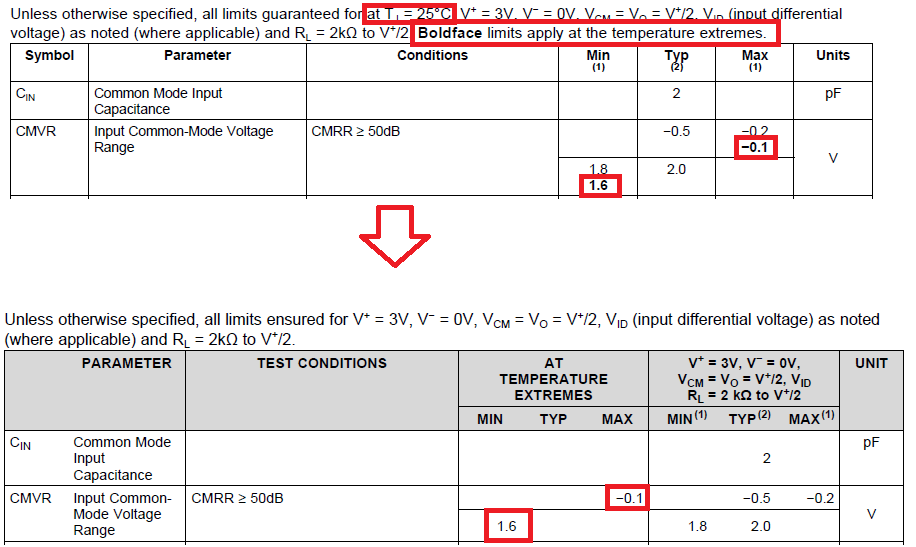

将 LMH6643数据表从 P-ver 更改为 Q-ver、如下所示。
 极端温度下的含义是什么? 总温度范围-40C 至+85C? 还是仅-40C 和+85C?
我感到困惑、因为 它已在 P-ver 数据表中删除"at Tj=25C"。
因此、我认为 Q-ver 说、正确的值是总温度范围的规格值、而左侧的值是仅为-40C 和+85C 的规格值。
或右侧值是室温下的规格、左侧值是总温度范围下的规格。
哪一项是正确的?
穆克
    你好,Muk
    是的、National 喜欢让您把它拼在一起、就像一个拼图一样、
    P rev 说明已更改为 TI 格式、但这不是 TI 格式、TI 数据表中没有此内容在我知道的温度范围列中添加。
    将这个值组合在一起、建议的范围表显示-40至85C、所以这是极端温度列的隐含过温
    右栏的脚注1显示已测试、大约为25°C -脚注2也很幽默。
    另请注意、顶部的中量程条件为1.5V、只有0.3V 的25C 正摆幅-因此增益为1时、没有太多的直流耦合工作范围变为正。
