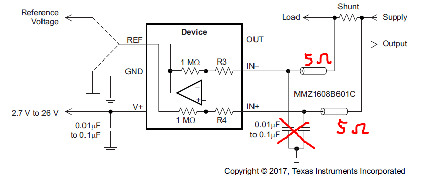

我的客户在 LLC 输出中使用 INA214进行低侧电流感应、当他们切换到 INA186时会出现问题。
它们具有以下适用于 INA214和 INA186 (相同硬件)的硬件设计:
Rsense = 0.5m Ω、Rprotect=5 Ω、移除了差分电容器
当使用 INA186时、较高的输出电压将被提升并且将在它们的系统中引起一个过压情况(同一电路中的 INA214将不会)。
他们已经尝试过其他 Rprotect、例如 5 Ω、100 Ω、500 Ω 和1千欧、但没有 hlep。

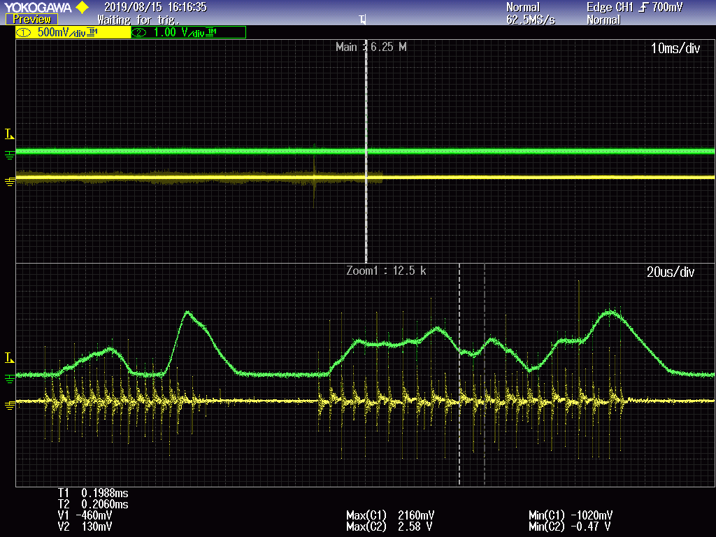

在 INA 输出上测得的输出电压如下所示:
启动时、LLC 的直流输出电压升高到200V 并恢复到0V、INA 的输出将升高到2.58V、这将触发2V OVP。
CH1 INV+/ CH2 OUT

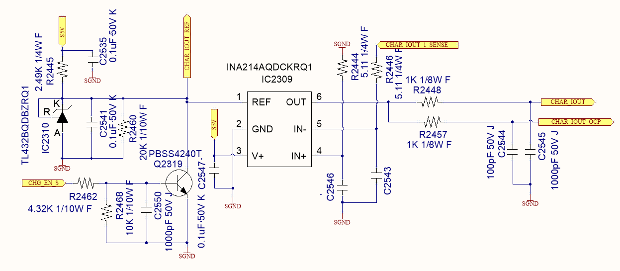

    感谢您的原理图。 它们很有帮助。
    虽然 INA186和 INA214在功能上相似、但输入级有一个差异。 INA186使用容性耦合输入级、差分输入瞬变可馈入放大器并导致输出干扰。 这在 INA186数据表的信号调节部分进行了说明。 我相信、将共模电容器接地(C2543、C2546)会给您的系统带来问题。 一般而言、我们不建议使用这些共模 RC 滤波器、因为电容器中的容差差异会导致 RC 时间常数发生差异。 不同的 RC 时间常数意味着 INA186 (或任何其他电流感测放大器)看到的输入差分感测电压将增加时变偏移。
    谐波开关 VCM 引入了谐波开关感应电压、该电压通过器件的特定拓扑进行馈送并产生输出干扰。 由于 VIN+= Vsense =(VIN+)-(VIN-)、我认为 VIN-= 0V、所以在示波器屏幕截图中确认了这一点。 根据所提供的信息,我无法确定,尽管这一点无关紧要。
    无论如何、固定方法是在 IN+和 IN-之间添加一个>1nF 的输入差分电容器、并尽可能靠近引脚放置。 这将衰减差分谐波尖峰并显著降低输出干扰。 如果这还不够、则移除 C2543和 C2546、除非这些专门用于将200V 尖峰降低至<40V 尖峰。 如果需要输入保护、请考虑增加输入电阻并在输入引脚上放置钳位 TVS /齐纳二极管。
