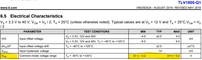

我们希望使用 TLV1805实现迟滞比较器。 V+(Vcc)为5V、但我们需要高阈值为5.4V、低阈值为4.5V。 我们如何才能实现这一目标? 如果您还有其他建议、我们需要使用符合 汽车应用要求的插座。

    您好、Wenxiu、
    TLV1805-Q1的共模输入电压范围为低于 V-和高于 V+ 200mV。 使用5V 电源时、最宽的输入范围为-200mV 至5.2V。 为 TLV1805馈入5.4V 输入会违反器件的共模。
    如果您需要5.4V 的上限阈值、那么在输入电压上使用电阻分压器将允许您在此应用中使用 TLV1805。
