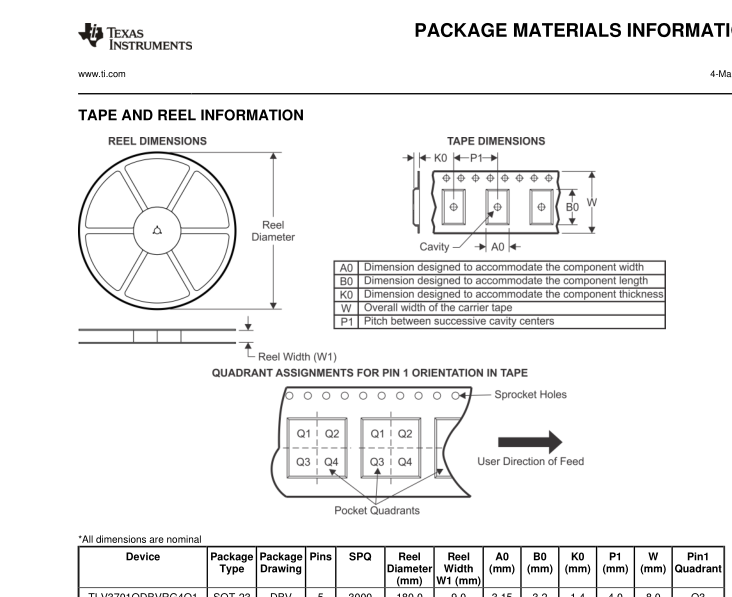

TLC3701QDBVRQ1数据表中缺少完整的模型和封装样式。  请参阅以下示例。 请帮帮我、谢谢!
    很抱歉,我犯了个错误。 我需要的是 TLV1805QDBVRQ1的完整模型和封装风格。
    大家好、Meng、
    比较器产品的数据表仍然存在问题。 部分数据表缺失了"封装选项附录"部分(卷带信息和订购信息)。
    在完全恢复之前、可从 TLV1805-Q1产品文件夹的质量和封装选项卡中获取相关信息:
     https://www.ti.com/product/TLV1805-Q1/pinout-quality
     https://www.ti.com/product/TLV1805/samplebuy
      卷带 - 卷带包装
          直径            : 180   毫米
          宽度               : 8.4   毫米
       卷带包装       :
          宽度               : 8   毫米
          A0 宽度            : 3.2   毫米
          B0 长度           : 3.2   毫米
          K0 厚            : 1.4   毫米
          袖珍 间距        : 4   毫米
     定向            : PKG ORIENT3 TR
         **** EIA/QSS 标准 引脚 1 方向  ,卷带 ****
         o  O O O O  o  O O O O  o  >>>链轮 孔 (圆形)
          |||||>>PIN                   1 设备边角
          | |O         |  |
         *#TR 引脚 1 象限:  3.
