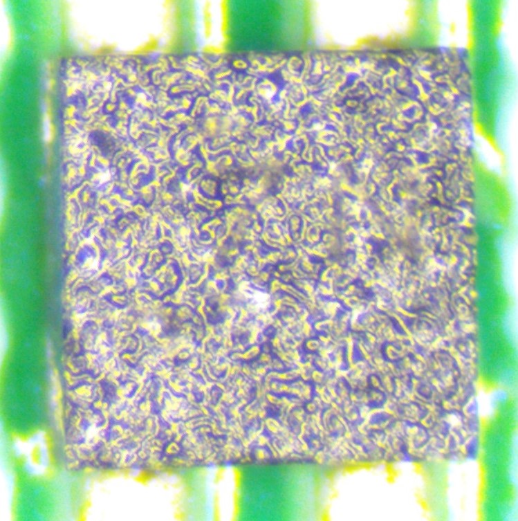

器件型号:TLV7011
您是否能够帮助我们找到该封装的引脚1 - X2SON
器件型号为 TLV7011DPWR
零件照片

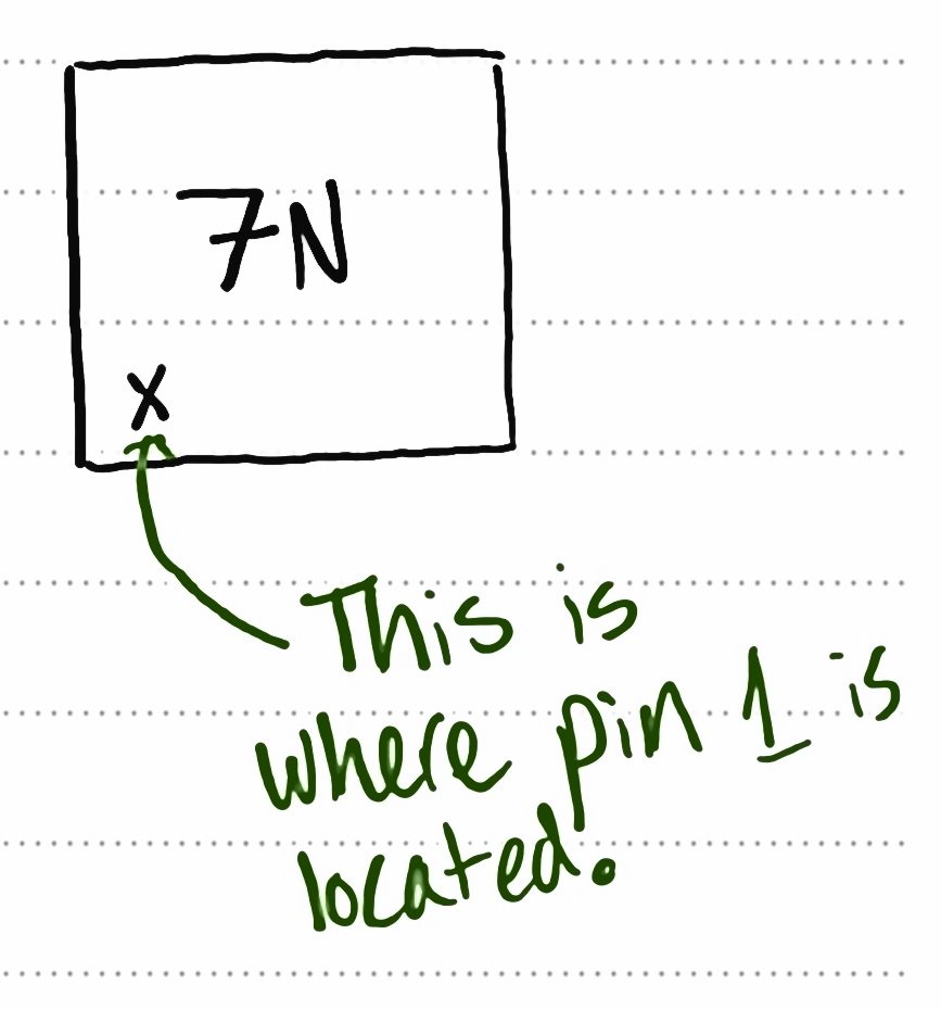

    您好、Robert、
    您将需要一个显微镜来定位引脚1。 通过以不同的角度查看芯片、您将看到类似于下图的图案:
    “X”不是很明显,更像是反相的“L”。
    Joe

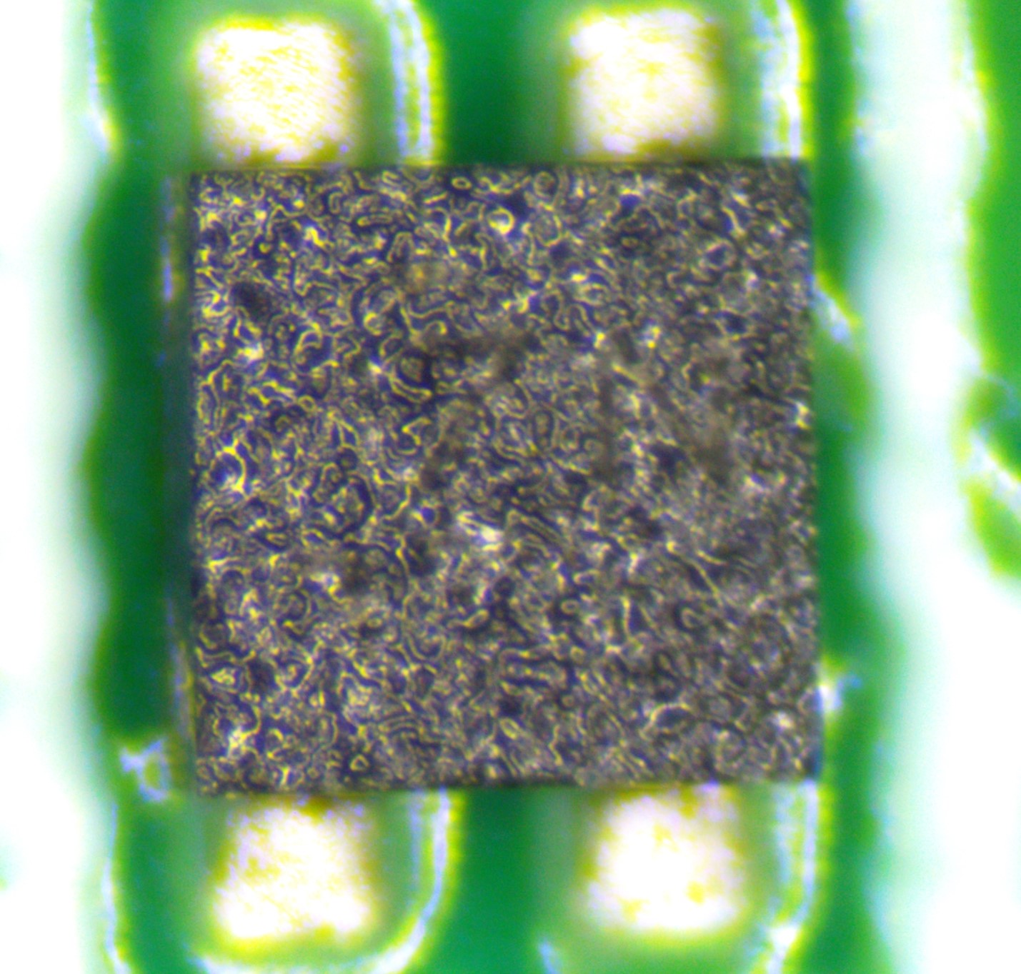

    Joe、您好!
    感谢您的回复、我们已将此事告知客户。 他们仍然无法找到 PIN 1、
    以下是器件的照片、您是否能够记录可告诉我们引脚1的任何标记
    Robert、
    尝试使用功能不太强大的显微镜-我们遇到了同样的问题。 我认为示波器已经放大了很多、以至于您看不到器件上的标记-但我认为我可以区分器件上的"7N"标记。 从上一篇文章的顶部图片来看、Pin1看起来位于左下方。
