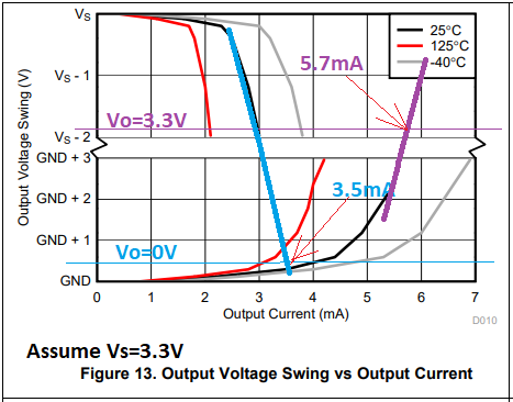

请问 ina240的输出短路电流是多少?
通常我可以在数据表的电气特性中找到此信息、但我无法找到 ina240的这些信息。 这有什么原因吗?
    与电气表中的典型数字相比、输出电流与输出电压曲线所传达的信息要多得多。 我们可以按如下所示进行外推,以得出您正在寻找的数字:
    我们可以看到、使用3.3V 电源时、在室温下、拉电流为3.5mA、灌电流为5.7mA。
    此致、Guang
    您好,
    我是否可以知道电气表中显示的值是以拉电流或灌电流为基准?
    我认为我们在规格表中也没有。 您所指的静态电流规格是什么?
    此致、Guang
    静态电流和 输出短路电流是不同的规格对吗?
    是的、它们是不同的、不相关的。
