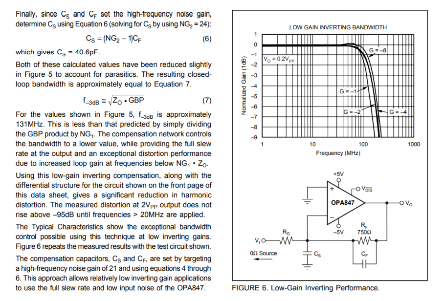

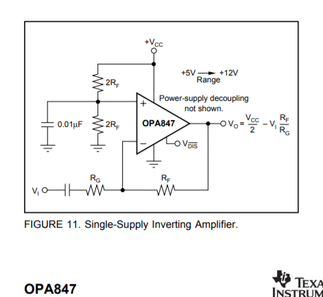

我想创建一个增益为20dB 的放大器。该放大器由单个电源供电。我可以有一个原理图吗?
    数据表显示了一些信息、这里是一个基本设置(我可能还会建议至少多5个)-
    20dB 增益(如果这是您的意思、则为10V/V)对于此 Decomp 器件而言太低、您还需要数据表的此部分中显示的二倍频。
    我假设您的是单电源的交流耦合吗? 所需的最小/最大频率?
    我已经尝试过这个电路。 您对电阻的电阻有任何限制吗?
    您太模糊了、
    您的源需要以更高的 F 驱动 Rg、这方面的任何限制或是否需要匹配
    运算放大器输出需要驱动射频、请确保它可以
    1.向下移动 R 会增加负载
    2.增大 R 会增加噪声、并可能由于 V-上的寄生极点而导致相位裕度损耗
    当频率大约为200MHz 时,我需要一个不失真的波形。您能告诉我如何设置  电阻和电容值。
    OPA847要求最小增益为12V/V 才能保持稳定。 您是否能够为您的电路使用更高的增益?
