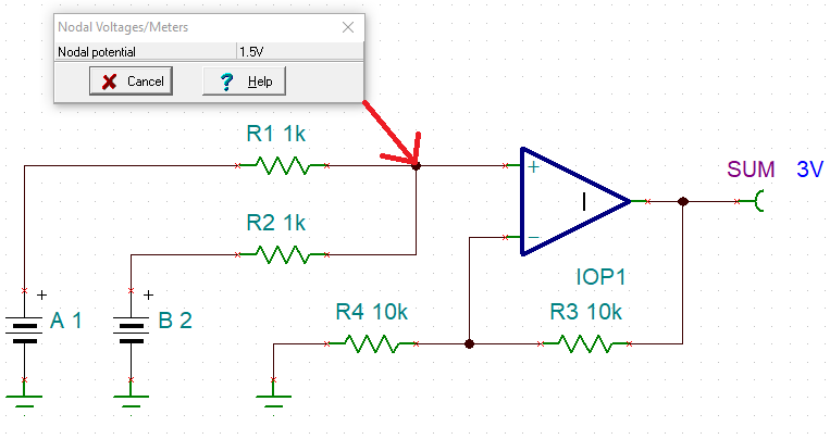

如何使用 LM324实现集成?您能给我一个电路吗?
    用户好!
    请描述'integraph'的功能。 我不熟悉这个名字。
    加法器
    这是一个加法器。
    设置 R1 = R2以获得两个输入电压的平均值。 (A+B)/2
    设置 R3 = R4以获得2的增益;输出"总和"为(A+B)/2*2 = A+B
