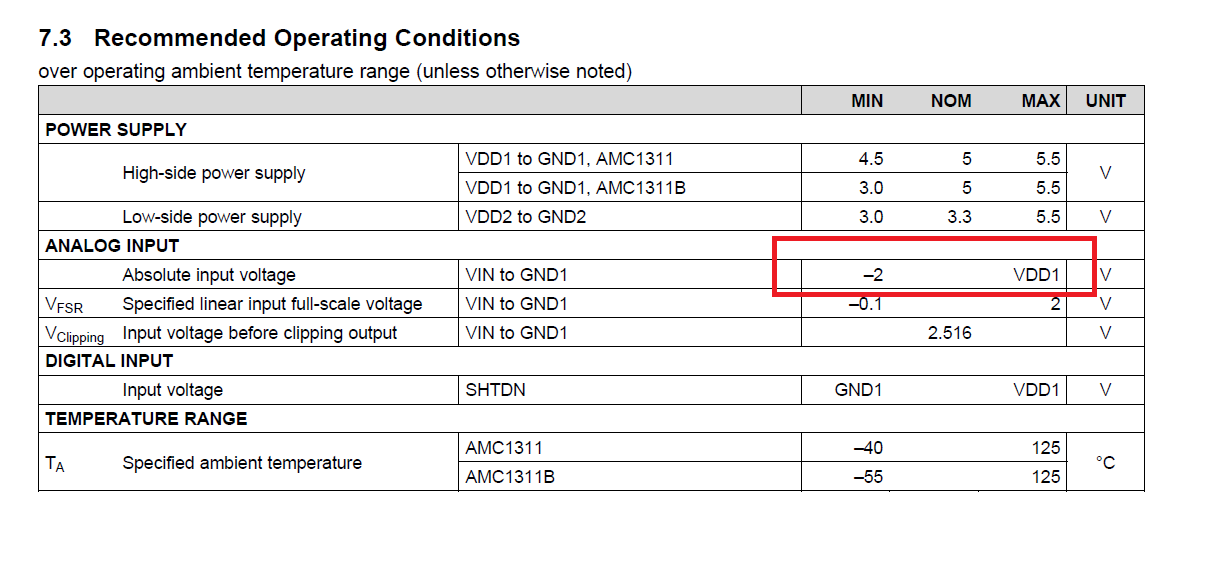

我是否可以使用 AMC1311来检测逆变器 U、V、W 相电压的电压、该电压将具有负输入?
根据数据表、Vin 可以为-2V 至 VDD1。 那么、如果我放置一个具有1/11分压器的220V/50Hz、对于 AMC1311的 VIN、该分压器的电压为-2V 至2V、这是否可行?

    是的、可以使用 AMC1311执行此操作、但请记住满量程线性范围。  交流负半周期内的电压读数精度将受到影响。

    在初始帖子中、您提到您希望在-2和+2V 之间运行。  在您突出显示的绝对输入规格的正下方、有一个用于指定线性输入满量程范围的条目、该范围为-100mV 至2V。  在-100mV 至-2V 范围内摆动的输入信号部分将超出 AMC1311的线性范围。

    如果我想使用 AMC1311来检测 UVW 相电压、这是否意味着我需要将输入信号调整为-0.1V 至+0.1V?

    如果您想要捕获全双极性摆幅、那么是的、您必须衰减至+/-1V、然后针对到 AMC1311的0-2V 输入摆幅进行电平位移。  对于有关电压检测最终分辨率的问题的第二部分、在不了解应用细节的情况下、要解决这一问题会更加困难。  您使用的是 AMC1311还是 AMC131B?  您是使用放大器的差分输出、还是计划将差分至单端转换为 ADC?  您将进入什么 ADC 等等  请给我一张笔记。
