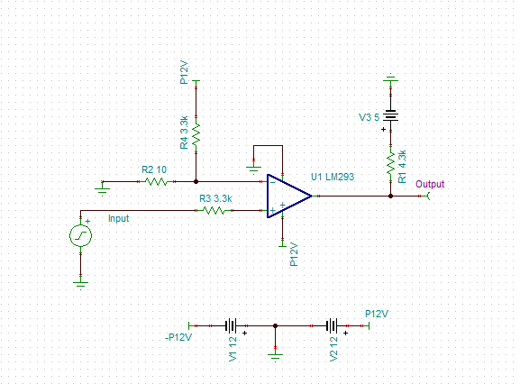

我正在尝试将 LM293用于我的应用,当它在单电源上工作时,我无法获得预期的输出。
我使用 TINA 来模拟我的电路(LM293型号来自 http://www.ti.com/product/LM293/toolssoftware )
以上是我的电路和结果
在我的视图中,当 IN+低于 IN-时,将获得低输出。
Q1:我是否误解了 LM293?
Q2:我的电路有什么问题‘s 如何解决问题?

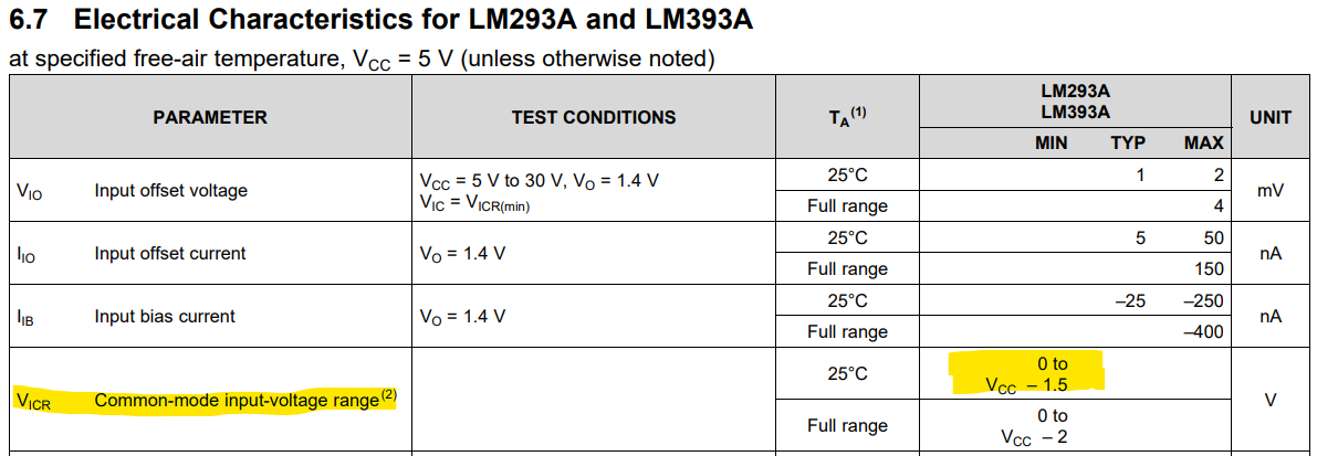

    对于 Q1的答案、共模输入电压范围为0至 Vcc–1.5V。 对于您使用的12V Vcc、共模输入电压范围为0至10.5V。  您的输入具有10V 至-10V 的电压摆幅。 因此、您违反了器件的共模。
    在回答您的第二个问题之前、我有一些后续问题:
    1. 该器件的预期输入电压范围是多少?
    2. 您所需的输出电压范围是多少?
