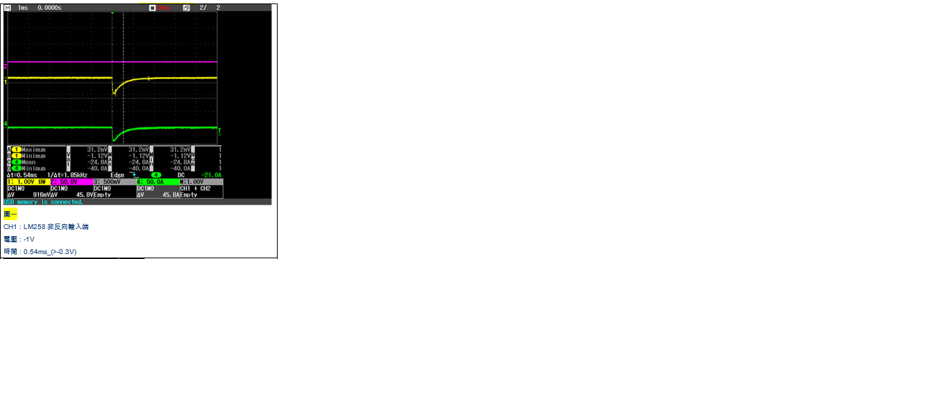

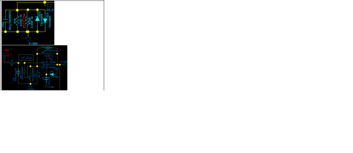

  LM258 (同相放大器)上的 V+引脚在   -0.54ms_(>-0.3V)期间大约-1V 存在负电压问题 ,波形如下所示
请在 下面回答客户反馈的问题,谢谢。 (LM258数据表 www.ti.com/.../LM258)
1.如果从 LM258更改为 OPA2171AIDR,是否可以? 或任何建议?(OPA2171AIDR 数据表 www.ti.com/.../OPA2171)
2.OPA2171AIDR V+引脚最差条件是-2V?
3.是否有任何降低负电压的解决方案?
此致/ Mark
 0.54ms_(>-0.3V)

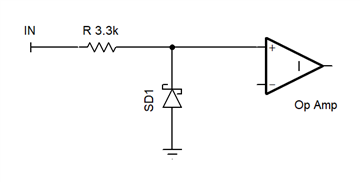

    Mark、您好!
    降低电压的一种常见方法是使用肖特基二极管。
    始终建议添加一个电阻器、因为运算放大器输入不应直接连接到低阻抗节点、因为电压瞬变会导致损坏的输入电流电平。
     OPA2171A 的输入不允许-2V 电压。 您在数据表中的哪一处看到了这种情况?
    尊敬的 Ron Michallick:
    请在问题下面提供帮助,非常感谢
    1.如果 R 3.3K 更改为300K 是正常的吗? 副作用? 如何确保 R 范围正常?
    2.如果 SD1变为 C,会有助于降低 负电压?   副作用?  我如何确保 C 范围正常?
    此致/ Mark
    Mark、
    如果电阻过高、则可能是运算放大器输入偏置电流和二极管泄漏的一个因素。 检查最大泄漏电流、并查看电压变化是否可以接受。
    使用电容器将是一个低通滤波器、可减少信号并改变放大的响应时间和带宽。
