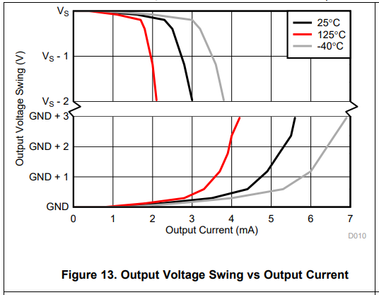

我没有看到 ina240的输出拉电流和灌电流规格。  我现在正在查看原理图、我看到客户使用缓冲器(LMV822)来驱动 ADC、而不仅仅是 INA240。  我需要知道我是否需要使用缓冲器来驱动 ADC 输入。  ADC 为 ADS8166IRHB。
开尔文
    您好、开尔文、
    此信息可在以下输出电流与电压间的关系曲线中找到。
