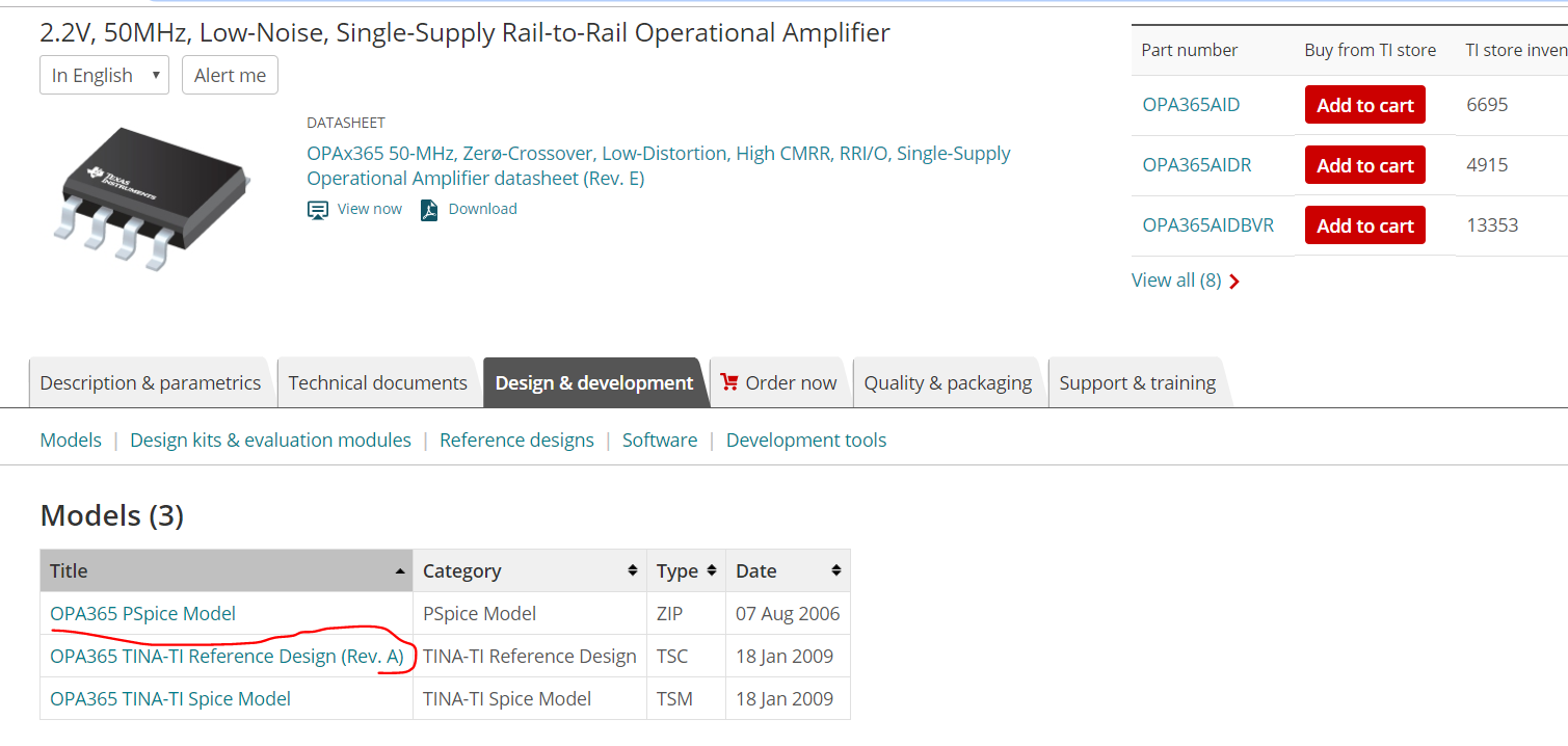

我想使用 TINA 模拟 OPA365电路,TINA 中没有现有的 OPA365模型。
因此、我需要从 OPA365单页下载 TSM 文件、但 OPA365 TSM 下载 是 PDF 文件、TTINA 无法识别它。
如何下载 OPA365 TINA 模型文件并将其导入 TINA? 您能否提供 OPA365 TINA 模型?

    您需要转到"Insert"=> Macro =>、然后打开 TSM 文件、如下所示:
    另一个选项是下载参考设计文件并使用 OPA365模型。
    最棒的
    Hasan Babiker
    通常、最简单的方法是在器件上使用设计和开发工具并打开 TINA 参考设计
    http://www.ti.com/product/OPA365/toolssoftware
    Michael、Hasan
    感谢您的回复! 我发现下载文件问题是由浏览器引起的、更改为 Chorme、问题消失了。
