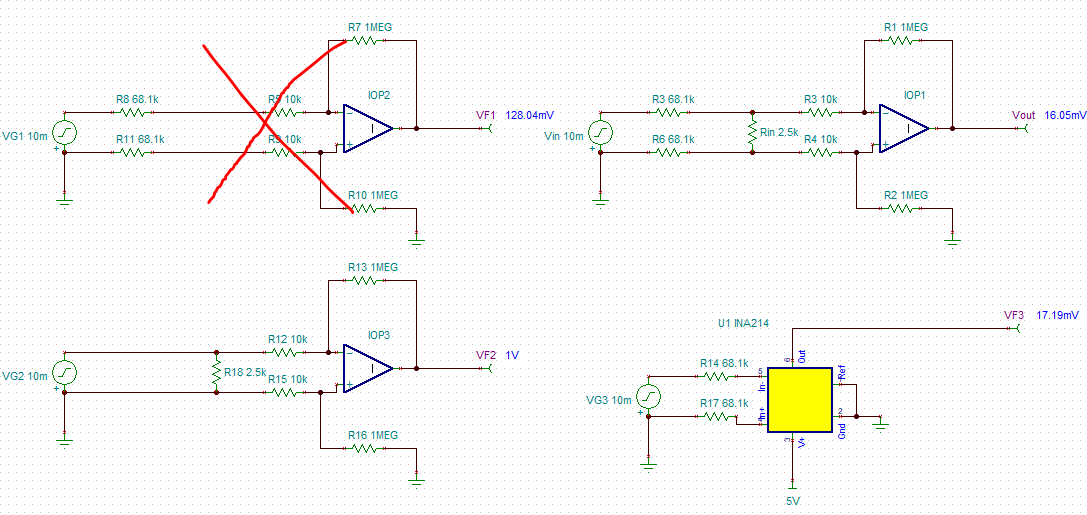

大家好、
我们知道、INA214-Q1的增益为100V/V 我的客户希望具有可调增益、因此他们添加电阻器、如下所示以降低增益。
它们认为增益等于 R1/R3或 R2/R4、因此它们添加了与 R3和 R4串联的外部电阻器以降低增益。 它们添加的外部电阻器为68.1k、因此它们认为增益应为 R1/(R3+68.1K)=12.8、但测试结果显示增益仅为1.59。
您知道如何计算增益吗? 客户能否添加外部电阻器来更改增益? 非常感谢你的帮助。
BR、
Arie
    您好、Arie、
    客户可以添加外部电阻器来更改增益。 它们所假设的等式实际上是不正确的、因为 INA214内部是一个连接 IN+和 IN-的2.5k Ω 差分电阻(Rin)。 该输入电阻将改变增益公式、可从数据表的公式1中推断出这一点。 下面是 TINA-TI 直流仿真、它显示了实际需要客户测量的值。 在下图中、左上方电路不正确、因为缺少内部电阻。
    客户需要减小68.1kOhm 电阻器以获得所需的增益。 客户还需要知道内部电阻器 R1、R2、R3、R4和 Rin (2.5k Ω)的绝对值均可变化约+/-15%。 由于增益设置电阻器(R1-R4)是比例式的、因此如果一个电阻器为典型值的+15%、则除 Rin 外、所有其他电阻器的绝对电阻值也将为+15%。 RIN 的绝对值与增益设置电阻器无关。 因此、虽然可以调节增益、但电路之间的增益误差变化将增大。 当 R1-R4为+15%且为-15%时、可以通过确定增益来在 TINA 或其他 SPICE 仿真器中模拟此增加。
    希望这对您有所帮助。
