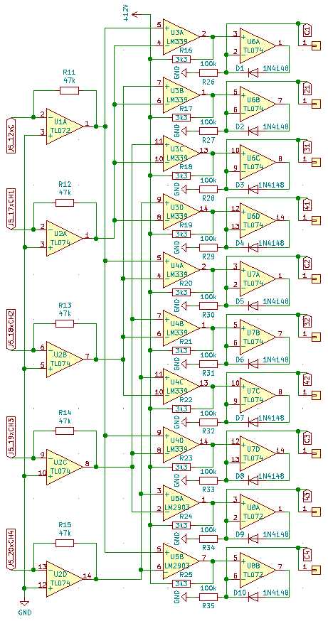

我正在尝试了解如何在比较+和-输入端的两个不同变化(交流)电压时增大 LM339的内置迟滞电压。
在我的设计中、我有5个不同的交流信号、它们的电压范围为-10V 至+10V、我希望将每个信号与其他信号进行比较。
我从反相缓冲器运算放大器(TL072和 TL074)获取信号、然后将调节信号发送到 LM339 (和 LM2903)比较器。 在比较器级之后、每个信号进入半波整流器(TL074)、然后进入数字 CMOS (CDxxx)级。 整流级用于确保负比较器输出电压不会进入 CMOS 数字逻辑。
每个芯片(TL072、TL074、LM339、LM2903)的电源为-12V 和+12V。 每个信号中都有一些高频噪声、我的计划是使用简单的 RC 滤波器对其进行滤波。
当输入信号彼此接近时、我会得到比较器输出上的振荡、因此我想知道是否有机会放大迟滞? 我需要大约0.1V 的迟滞电压(比较器精度)。 问题是输入信号不断变化(+/- 10V 放大器)、因此我无法使用该设计或 TI Kay/Claycomb 文章中介绍的计算器来计算迟滞。
此外、我无法确定 LM339的最大工厂迟滞电压是多少?

    LM339/393系列没有任何内置迟滞。 任何迟滞都需要从外部添加。
    与使用输出半波运算放大 器不同、如果您只使用"分离"上拉电阻器对输出进行电平转换、则可以使抽头电压接近0V。
    因此、如果电源为+12V 和-12V、则使用分离的10k 和10k 上拉电阻器。 当输出为高电平时、抽头将为+12V。 当输出为低电平时、抽头将处于半电源或接近0V。 您可以根据需要调整抽头电压。 这将消除运算放大器的稳定性问题。
    您仍然可以添加积极的反馈。 运算放大器的输出为低阻抗点、因此可以向正输入添加反馈。
    请参阅同相迟滞应用手册:
     http://www.ti.com/lit/an/sboa313a/sboa313a.pdf
    BTW:LM311 (单通道)和 LM319-N (双通道)专为具有"浮动"接地基准集电极开路逻辑输出的双电源应用而设计、因此您只需要一个上拉电阻器即可满足逻辑电压要求。
    并观察 TL074运算放大器的输入范围和输出摆幅。 典型的正输入限值比 V-高3V、因此最低输入电压为-9V。 最大值为相对于电源轨的4V (或±8V)。
