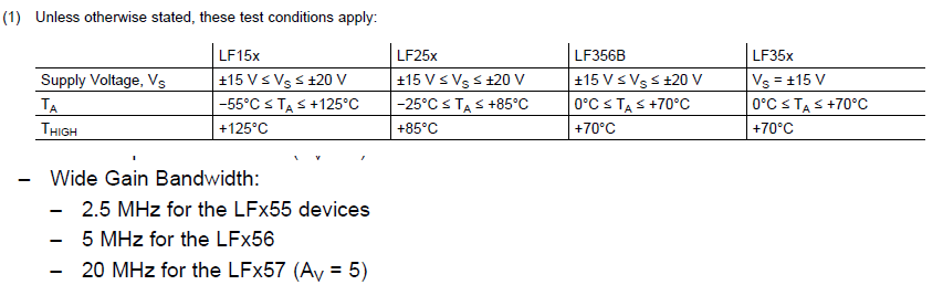

我们一直在寻找 LFx5x 的命名约定、但似乎没有。
您能帮助确认第一个和第二个 x 代表什么吗?
感谢你的帮助!
    Elisha、
    这并不明显、但数据在数据表中。
    第一个数字是温度范围。 这在较旧设计的运算放大器上很常见。
    最后一位数字是运算放大器的速度。 速度设置带宽和压摆率、其他差异是电源电流和噪声密度。
    请注意、速度7将不是单位增益稳定的、但增益为5或更多的电路可以接受。
