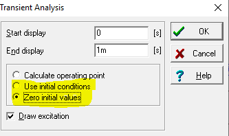

我尝试使用 INA250在 TINA 中运行仿真。 我有一个电流箭头(AM1)、用于测量流经 FET 源极(T1)的电流、然后测量流经 FET 源极(T1)的 INA250下游的电流。 我希望电流箭头的输出(以安培为单位)大约是 INA250输出的一半(以伏特为单位)、因为 A4型号为流过它的每1A 输出2V。 但是、当我运行瞬态仿真时、我得到电流箭头输出~0.5A、INA250输出~0.025V。
导致此问题的原因是什么?
您可以看到仿真和下面输出波形的图像。
-Tyler

    我已确认您的问题、但未找到根本原因。  我将继续进行调试。  我认为它与启动条件有关、因为我能够向您的 PWM 信号添加100mV 的直流偏置、并且工作正常。  我会尽快为您提供更新。   我计划在今天或明天进行更新。
    Tyler、
    我找到了另一个解决方法。  更改瞬态设置上的条件。  您将得到下面的图。  电流约为510mA、电流传感器输出约为1V。  我认为,在启动条件下,这将更加现实。
