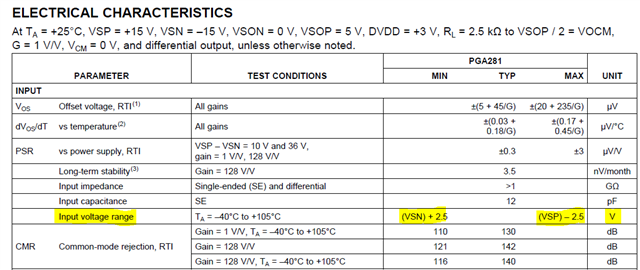

    考虑 PGA281的输入电压范围也很重要。  PGA280的输入电压范围受输入级电源(VSP 和 VSN)的限制。  两个输入必须始终保持在(VSN+2.5V)和(VSP-2.5V)范围内、或基本上与 VSN 和 VSP 轨电源保持2.5V 的距离、如以下规格所示:

    输入共模范围由输入电源 VSP 和 VSN 定义。 因此、如 PGA281数据表的电气特性部分所述、INN 和 INP 的输入电压范围必须比 VSP 低2.5V、比 VSN 高2.5V。 您必须设置 VSP/VSN 电源以适应预期的输入电压范围。
