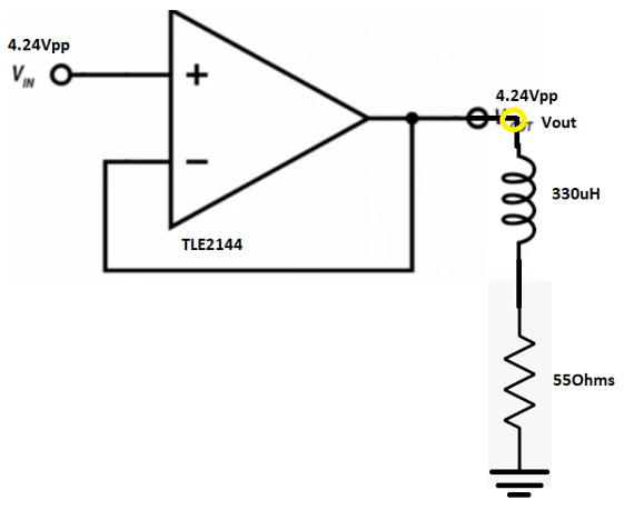

大家好 、团队、
我目前正在使用 TLE2144IDW、600kHz、4.2Vpp 的输入信号由函数发生器生成。
使用具有 TLE2144的电压跟随器、我能够通过函数发生器的输入获得4.2Vpp 的输出、但在信号达到510kHz 以上后、信号在负周期开始失真。
TLE2144的增益 μs 约为5MHz、压摆率为27V/μ s。 因此、我应该在输出端获得良好的信号、但信号的负周期看起来会略微失真。 不确定问题是什么。 我不知道我需要查找什么。
原理图:
双电源+/-12V
下图(输入:青色信号、输出:黄色信号):
我希望听到您对此事的看法。

    尊敬的 James:
    今天、我们稍微简短地介绍了一下。 您看到失真的原因是运算放大器的带宽附近存在 Q 或增益峰值。
    请尝试以下补偿、并查看您是否能够解决该问题。

    尊敬的 James:
    [μs userid="494336" URL"~/support/amplifiers-group/amplifiers/f/amplifiers-forum/1166279/tle2144-output-signal-distortion TLE2144的增益带宽约为5MHz、压摆率为27V/μ s。 因此、我应该在输出上获得良好的信号、[/quot]
    很抱歉、我不同意您的观点、但 TLE2144的速度不够快、无法在输出端提供纯净的600kHz 正弦波。 由于 TLE2144的增益带宽为5.9MHz、因此线性化增益保留仅约为5.9MHz/600kHz = 10V/V 或20dB。 这对于重现600kHz 的干净正弦波来说太小了。 我会选择增益带宽大于60MHz 的 OPAMP。

    尊敬的 James:
    如果问题得到解决、请告知我们。
    如果客户需要低失真正弦波应用、而对于600kHz 信号、运算放大器的带宽需要更高、则 Kai 是正确的。
