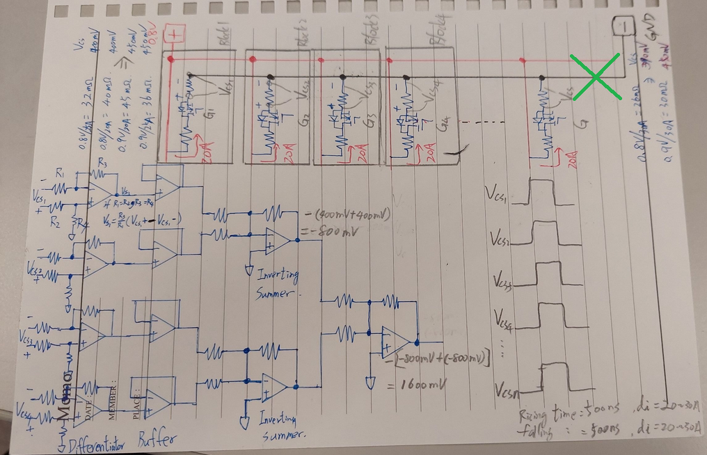

客户希望设计一个20环路电流测量。
测试电流模式如下所示:
振幅:25A  (准时:200us /关断时间:800us)
2.上升/下降时间:500ns/500ns
3.电流转换为电压,例如25A >> 0.4V
4、20个环路需要同步和汇总、0.4V*20=8V (最大值)
他们最初的想法是以 OP 作为加法器来实现、并找到一种方法来测量和观察示波器中的波形。  下面是草稿方框图。
他们认为的挑战是上升和下降时间需要同步而不会出现时间延迟。
您是否会建议适合此类应用的 OP 类型? 我们是否有这样的参考设计?
请随时与我们分享您的宝贵经验。 如果设计可以由纯硬件完成而不涉及软件、那将会是很好的。
Allan

    这是 一个使用 INA250来完成某种相似任务的参考设计、尽管它基本上只处理两个环路(向您借用该项)。 基本原理与您所连接的加法器电路类似。
    关于特定设备的选择,您可能需要一些具有适当压摆率和阶跃响应的设备。 第一级还不错、但加法放大器需要至少为16V/S、以便最大限度地减小延迟。 但我相信我们有能够满足这一要求的 OP。
    此致、Guang

    你好
    我是 此要求的所有者。
    当此电路用于测量不同的产品时、电流容量、布局、正负极性位置和导联输出端子的尺寸各不相同。 我们无法在 主板上设计容量为300~500A 的电流负载、因此我们必须使用25A/件、这更符合实际情况、而且方法更灵活。
    也许、我会将其25A/件的设计更改为100A/件、以降低设计的复杂性。
    +/-15V 或+/-12V 电源
    范围1
    开启时间/关闭时间:200uS/800us
    最小 F:1kHz
    范围2
    周一时间/休息时间:20us /80us
    最大 F:10kHz
    上升时间:0.5V/us
    下降时间:0.5V/us
    f:1~10kHz
    输出电压:大约20V (+/-10V)
    SR= 2*PI*f * Vout = 1.256V/us
    同相放大
    R1:1k
    R2:9K
    噪声增益:10.
    反相放大
    R1:1k
    R2:1K
    噪声增益:1.
    材料单位增益带宽的估计选择
    单位增益带宽:20Mhz
    带宽:单位增益带宽/ 噪声增益= 20Mhz / 10=2MHz
    0.35 = TR * BW
    TR (上升时间)= 0.35/ BW = 0.35/ 2MHz = 0.175us
    我找到了适合该设计的 LM7322、它是否合适?
    https://www.ti.com/product/LM7322
    虽然动态性能当然很重要、但现在也是对直流精度进行粗略估算以查看是否满足系统要求的好时机。 例如、需要考虑的一些主要因素包括失调电压和增益误差。
    LM7322看起来很有希望,但我将要求专门从事此类产品和相关产品的同事提供更多意见。

    Allan、Kao、
    缓冲器不是必需的、并且 Summers 可以接受任何数量的输入。
    不要让运算放大器输出电压达到 VOL (或 VOH)、因为"过载恢复"延迟会减慢响应时间。 使用双电源电压或将 R4和夏季 IN+连接到基准电压将使所有放大器保持线性输出电压范围。 我建议使用较小的基准电压、如200mV;较小的电压会由于电阻器匹配而引入较小的共模抑制误差。
    高可、
    使用分立式电阻器构建的差分放大器通常具有低共模抑制能力、这是由于制造容差、温度不均和长期漂移导致的电阻器不平衡。 您是否已经确定了电路必须抑制的共模噪声量? 您是否具有通过分流器传输的信号示波器图以及参考信号接地的分流器低端的共模信号示波器图?
