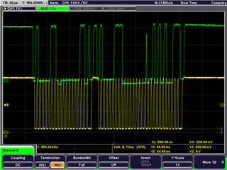

    使用 INA226数据表中的公式4、功率寄存器应该保持十进制的430 (0x01AE)、这将导致正确的功率结果。 在读取 INA226电源寄存器时、是否有可能获得 SDA 和 SCL 示波器触发? MCU 可能缺少 MSB 中的0x01。

    您好 CAS、
    你好、
    似乎信号的输出数据是错误的(请见附加的文件, 信号不是数据/ ACK) ,但它是来自 INA226的输出,
    在我们的示例中、I2C 使用 MCU 连接到四个 INA226、地址为0x40至0x43
    假设地址是差值、则输出不 会干扰
    我将尝试减速以再次读取数据。

    您好 Tony、
    很抱歉耽误你的回复、但我在 e2e 没有收到你回复的通知。
    我认为问题以红色显示。 INA 尝试在 MSB 的第8位发送1、但 MCU 未将其识别为1。 降低通信速度应该有助于使用更强的上拉电阻器。 是否可以在 SDA 和 SCL 数据线上放置较小值的上拉电阻器、以查看这是否仍然存在?
    您使用的 I2C 速度是多少?
    再次对给您带来的不便表示抱歉。
    化学文摘社
    您好 CAS、
    你好、
    我们在 SDA 和 SCL 上具有2.2K 的上拉电阻器
    2、I2C 时钟约为350kHz、即使我们尝试将速度降至100KHz、测试结果也是相同的
    在 我们的设计中:使用4个板载 INA226、地址为0x40到0x43 (这个芯片使用0x41)
    我们尝试执行以下步骤来测试和检查
    1. 读取数据0x43功率寄存器出错、但电压和电流寄存器正确
    2. 删除芯片组(PU9)的0x40并读取数据、0x43功率寄存器仍然错误。 (请参阅删除 PU9.CVS)
    3. 删除芯片组(PU4)的0x41 并读取数据、所有数据都正确(请参阅删除 PU9和 PU4.CVS)
    4. 安装0x40芯片组(PU9)并读取数据、所有数据都正确(请参阅仅删除 PU4.CVS)
    5. 在0x41 (PU4)上安装另一个 IC 并读取数据、所有数据都正确
    6. 使用 芯片组的0x41故障来安装另一个电路板并读取数据、0x40和0x43功率寄存器是错误的。
