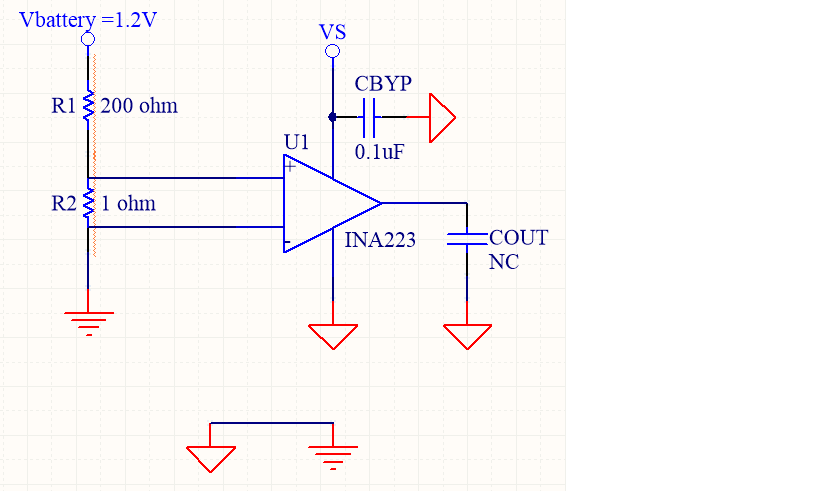

我们只需通过分压器(200欧姆和1欧姆)将 VCM 设置为1V、VIN+- VIN-设置为5mV、并将 VIN–连接到 GND。
感谢您的推荐和测量指南!

    您好 Ben、
    您能否按如下所示设置 INA223?
    您还可以执行的一项测试是测量以下配置的输出噪声。  这将显示这些运算放大器是否产生了比预期更大的噪声。
    最后、如果您在此处的输入端施加1mV 正弦波、您是否会看到100mV 正弦波输出?
    此时、在跟踪工程师和我们所采用的噪声测量测试设备时遇到了一些困难。  当我能够跟踪它们时、您将会知道它们。 此外、我不会将 INA223的输入端连接到接地端以进行测量。

    您好 Ben、
    将两个输入接地的目的是消除来自共模电源的任何噪声。 在事后看来、该器件是单向器件、最好将输入接地、并将电池的分压器输出连接到 IN+。
    遗憾的是、我无法跟踪负责这些测量的工程师。 因此、我将构建自己的噪声滤波器板来收集自己的噪声测量值。 我收集了一些测量结果后、我将向您提供有关任何提示或建议的最新信息。 这可能需要几天时间。 很抱歉让你久等了。

    为了确保我清楚地理解并避免任何误导、我可能会绘制一个简单的原理图来进行讨论!
    (1)电池激励
    (2)将两个输入连接到 GND
    它是否还需要? (离 GND 太近)
    一旦修订版电路板可用、我将遵循您的建议。
    期待您自己的测量结果和另一份应用报告发布 SLAU522、有人可以轻松地通过 Google 搜索它、并为我这样的初学者提供满意的指南
