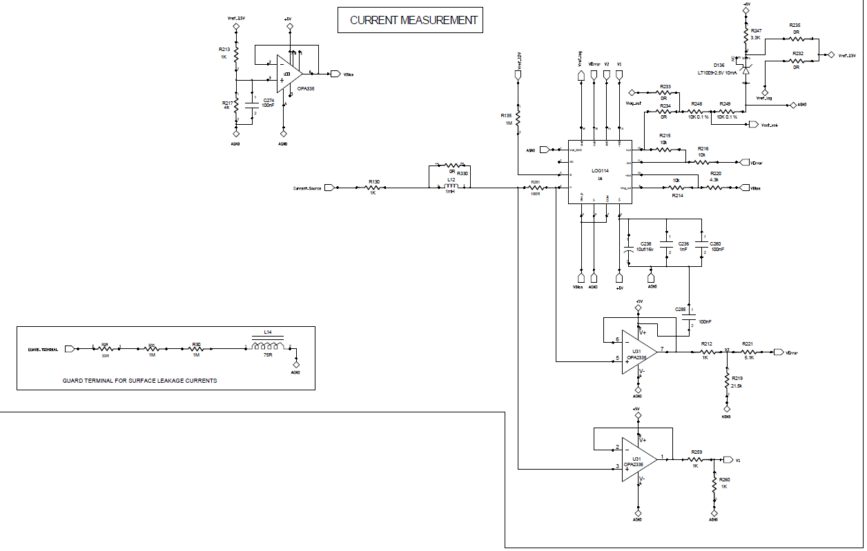

我们在下面的电路中观察到参考 I2处的方波
因此、我们无法测量小于500nA 的电流、方波是应该位于 I2上、还是应该是直流电平(VCM 电平)?
请帮助解决此问题

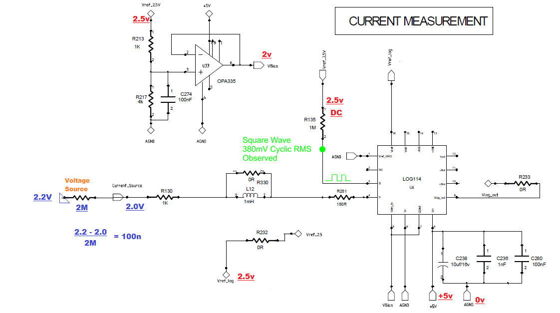

    您好、Venkatesh、
    "Current_Source"引脚上的信号是什么?
    Kai
    尊敬的 Kai:
    它是100pA 至1mA 直流的直流电流
    Venkatesh
    您好、Venkatesh、
    是的、但由于 LOG114的引脚4位于2V、因此"Current_Source"引脚必须大于2V! 您有没有考虑过这一点?
    Kai
    您好 Kai、
    是的、我已经考虑过这一点。
    我正在应用2.2V 电压、如下面所示
    您好、Venkatesh、
    OPA335的输出信号是否稳定? 您可以将 R213增加到10k、将 R217增加到40k 吗?
    您可以将 R233增大到100R 吗?
    LOG114是否由干净的+5V 电源电压供电? 还是由有噪声的开关供电? OPA335还具有去耦电容器吗?
    另一个问题是 LOG114输入端的杂散电容。 从引脚3到 GND 和引脚4到 GND 的大杂散电容、当输入引脚上有较长信号线的一些布线时、可以看到这种电容会破坏 LOG114的稳定性并导致振荡。 解决方法是将 R135放置在靠近引脚3的位置、并将 R130 (或其他较大的电阻、例如2M 电阻)放置在靠近引脚4的位置。 这会将杂散电容与输入引脚隔离、并再次恢复相位裕度。
    顺便说一下、L12的用途是什么? 如果该电感谐振、极性错误的输入电流可能会达到 LOG114。 请注意、LOG114无法在输入引脚3和4处处理真正的交流电流!
    Kai

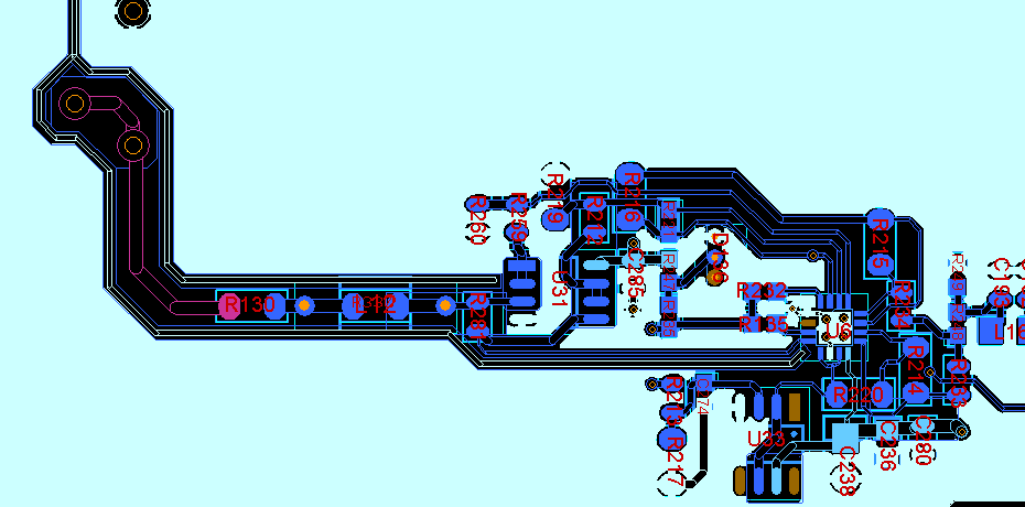

    4) 4) R135靠近引脚3?
    是的。 您可以参考附加布局。

    LOG114的布局:
    您好、Venkatesh、
    如果引脚3和引脚4上的杂散电容过大、会使内部 TIA 的相位裕度降低、那么3MHz 振荡就是我所期望的。 您应该尽量减少引脚4处的信号布线! 增加 R281应该会停止振荡。 可以尝试一下吗? 并将 R281直接安装在引脚4上!

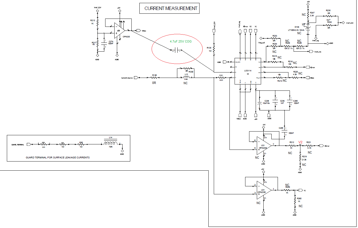

    我们仅根据先前上传的电路图安装了这些组件。 我们还采取了同样的战略,即首先开始使用 LOG114。 除了 LOG114基本电路之外、我们还没有安装任何其他组件。  请参阅下面的原理图 NC 组件未焊接在 PCB 上。
    我们观察到、当我们将一个电容器(4.7uF)从 I2 (引脚3)放置到 VBias 时、I2没有方波振荡、但输出端有明显的50Hz 振荡。
    您可以在 Vlogout 引脚9处看到50Hz 波形、如下所示。 此外、我们还尝试使用铝箔屏蔽 LOG114、但它不会影响50Hz 输出振荡。
    Venkatesh
    您好、Venkatesh、
    当然、不允许将大电容从 TIA 的输入端(LOG114的引脚3)连接到交流接地端(U33的输出)! 这将使 LOG114完全停止工作!
    请注意、在所有这些测试中、LOG114可能会同时损坏、您应该考虑用一个新的 LOG114替换它。
    您还应考虑使用双电源电压运行 LOG114、以便引脚3和引脚4位于虚拟 GND 上。 这会使您的电流测量变得更加轻松。
    从这条糟糕的输入线路一直到引脚4、一切都被切断了。 在 R281的左侧进行切割。 增加 R281并让大约500nA 的电流流入引脚4。 最好将测试电路更改为数据表图2中所示的电路。
    请注意、A3、A4和 A5是非常快的放大器。 整个 LOG114速度很快。 您不能连接长线路和附加电路、从而将杂散电容增加到引脚3和引脚4。 仅使用数据表中推荐的电路和接线。
    Kai
