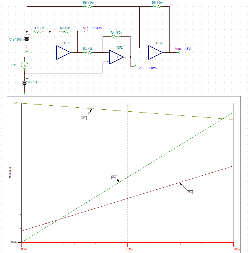

    正如您正确地指出的、INA321的输入共模电压范围为(V-)+0.35V 至(V+)-1.2V、 因此对于 Vs=2.8V 电源、这意味着 VCM_max=1.6V; 但是 、输入范围的上限和下限受放大器 A1输出摆幅的限制、对于增益5、根据以下公式、是基准电压的函数:VOA1 = 5/4 VCM - 1/4 VREF -请参阅下文。
    在您使用10或更高增益的特定情况下、您无需担心违反这些限制。   对于您的条件、当 INA321电源 Vs=2.8V 且增益为10时、有效输入差分电压范围为-27.5mV 至+130mV -请参阅下文。

    但我不理解右侧所示的输出电压最小值和最大值(Vout 最小值和 Vout 最大值)。 我看到最大输出电压固定在1.6V,它是绝对输出电压(为什么在1.6V 时达到饱和?) 或以 REF 信号为基准的输出电压(为什么不能低于25mV)????
    Aurelien
    Aurelien、
    仪表放大器中 Vout 与 Vin 限制的原因与内部节点的电压范围限制有关(请参阅下面的 VF1和 VF2)、这些电压是电源电压、增益、基准和输入共模电压的函数。
    在 1.6V 时限制 INA321 Vout 的上限范围(Vout=Vref+GAIN*Vin_diff =0.3+10*0.13)是 VF2线性、而在低侧、 25mV 的最小电压来自输出运算放大器的输出摆幅限制(任何运算放大器输出都可能摆动到其电源轨)-见下文。

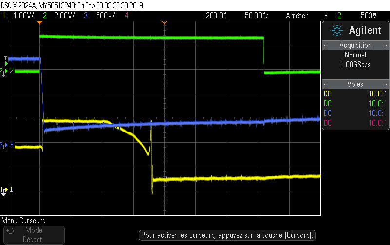

    2.关断至活动状态
    在数据表中、有一个"关断 TRANSCIENT 行为"图显示输出在少于20µs μ s 的时间内设置。 但在本例中、我测量的是150µs。
    当在测量之间不打开/关闭放大器时、当我打开传感器时、输出稳定时间小于10µs μ s (对于 INA2331稳定、5µs μ s + 5µs μ s 对于 DAC 稳定的 REF、后跟1MHz 缓冲放大器)。 如果我在测量后关闭 INA2331并在测量前将其打开(同时启用传感器电源和 DAC REF)、那么稳定时间为150µs μ s!
    对于此测量、Vref = 0.510V、Vin (diff)=-3.75mV、增益= 10 (当输出稳定时、我测量0.472V)。
    没有睡眠模式的第一个屏幕截图(绿色=传感器电源;蓝色= Vref;黄色=输出)
    在启用睡眠模式的情况下:
    欢迎解释:)

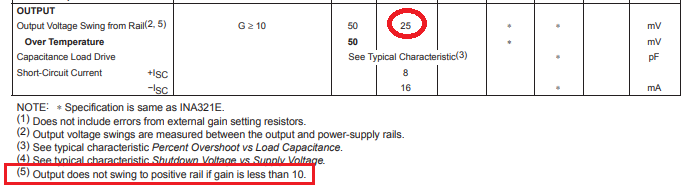

    我们的仪表放大器 Vout 与 VCM 工具存在误差、这会错误地限制增益10和更高时从正电源轨的 Vout 摆幅-这假设仅在增益小于10时发生-请参阅下面的。  感谢您将此事提请我们注意。
    对于增益为10的情况、 输出通常应在任一电源轨的25mV 范围内摆动。
    关断至激活模式是指使用使能引脚、但屏幕截图似乎显示加电/断电情况-这两个完全不同的事件。 话虽如此、数据表中唯一的时序规格指定了稳定时间和过载恢复时间-请参阅下文。
    您好 Marek、
    对于睡眠模式条件、我使用使能引脚。 INA2331电源稳定、睡眠期间仅禁用传感器电源和 DAC (VREF 驱动)。 这就是我被我的观察所困扰的原因!
    Aurelien
    Aurelien、
    数据表中显示的关断瞬态行为图假设输出始终在 INA2321线性范围内驱动、并且仅切换 VSD。 但是、在您的情况下、您还禁用了传感器和 DAC 基准、这会导致输出在过载恢复发生之前根据其正电源轨饱和(请参阅下文)。
    这与下图所示的情况完全不同。 如果要重复计时、必须在仅切换 INA2321的 VSD 引脚时使传感器和基准保持活动状态。
    您能否解释一下在这种情况下、我在饱和后为什么会有如此长的恢复延迟? 我们将在最大输出端讨论100µs μ A、然后在70µs μ s 期间缓慢下降、然后出现新的饱和、然后输出立即变为正确。
    我们在 这里不讨论正常模式和睡眠循环模式之间的微小时间差...
    Aurelien
    一旦您允许 INA2321的输出级在非线性区域中运行、过载恢复时间可能会有很大的变化、具体取决于确切的电路条件、例如增益、过驱量、温度、过程变化、负载(您驱动什么?)等 因此、您应该确保首先打开传感器电源和基准电压并在切换 INA2321的使能引脚之前线性运行、以防止其输出被驱动到电源轨、这会导致较长的恢复时间。
