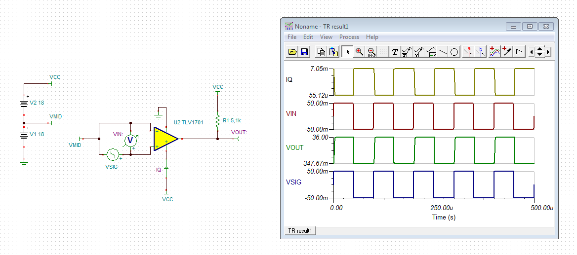

我使用有源 RC 滤波器绘制一个电源电路-这是一个纯粹的理论电路。  我不太理解 TINA-TI 中的一件事。 我在 Vs 输入上观察到示波器、我看到 了与 比较器开关相关的脉动-我的比较器将以这种方式工作。 但 Vs 输入消耗的电流非常小- 55微安!  此外、   COPRator 的输出电流不会流经 VS 电路。 为什么示波器在那里显示脉动?
请参阅附件

    您好、Vladimir、
    是的、这很奇怪。 即使参考设计也会显示流入芯片的电流:
    36V/5k1 = 7.05mA! 就好像 TLV1701将上拉电流与其电源电流进行镜像一样。 还是仅仅是模型的错误?
    您能否测量 TLV1701的电源电流? 您能确认此电流流吗?
    Kai

    您好、Vladimir、
    我认为一个有源 RC 滤波器足以满足整个电路的需求。 不需要两个。
    最好通过 R2 (R4)提供最小负载电流。 这会降低晶体管的源阻抗。 但请记住、当集电极发射极电流过高时、晶体管可能需要一些冷却。
    您可以通过在 TLV1701的输出端与其+输入端之间添加一个高欧姆电阻来引入一些迟滞。
    为了避免负向输入电压产生问题、如果您计划设计过零检测器、可以使用 LM393-N 数据表图31中的电路。

    绅士、
    是的。 模型存在问题。 输出电流受到监控并镜像至总电源电流、而不仅仅是 V-引脚电流。 实际器件不会这样做(当输出为低电平时、只应在 V-引脚上提供7mA 电流)。 我们将使其固定。
    在输出转换期间、所有比较器都将具有较小的电源电流尖峰、因为当输出切换时、内部器件节点电容需要快速充电/放电。 尖峰的宽度通常与输出转换(trise/tfall)时间大致相同。 尖峰的振幅取决于器件、其范围可从静态电流的几个百分点到几十 mA。 因此、在比较器上具有良好的电源旁路非常重要-尤其是在高切换速率下。 将它们视为高速栅极-无论输入频率如何。
    集电极开路器件将具有这些内部电源尖峰、但它们通常与负载电流无关。
    推挽式输出器件将具有与正电源上的负载电容成正比的尖峰、因为它会拉电流为负载充电、以及任何直流负载电流。
    推挽和开漏/集电极器件都在负(GND)引脚上具有这些电流尖峰以及直流负载电流。
    TLV1701在输出端和电源引脚之间的电源定序不应出现任何问题、这在内部设计中已经考虑到。 输出电压最高可超过36V 的电源电压。 请勿将任何东西拉至低于 V-引脚或高于36V 的电压!
    TLV1701是一款集电极开路输出、具有相当稳定的正电源电流、并且只要电容器靠近并且时间常数足够长、能够满足任何预期的电源杂散/干扰、就可以使用原始 RC 滤波器供电。
    如 Kai 所说、上拉电阻器将消耗最大的电流并使 RC 电路负载下降(7mA 与55uA)。 但是、上拉电阻器可能不需要由"干净"电源供电、也可以由原始的"未滤波"电源电压供电(除非它真的很凌乱)。
