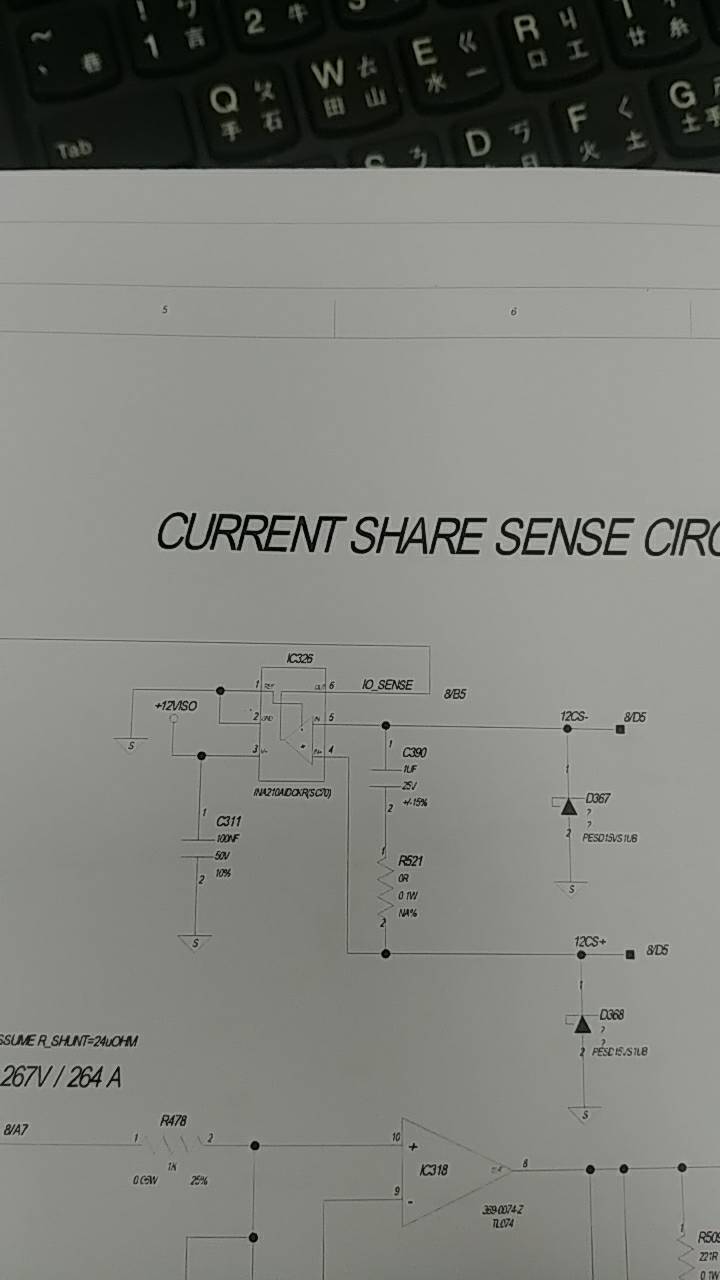

我的一位客户在正常运行期间遇到 INA210烧坏的问题、在这种情况下、应用是电流感应反馈电路。
请参阅下面的原理图捕获、如果需要更多信息、请告知我们。
我还想知道是否有其他客户也有同样的问题。
谢谢你。
    输入电压是否会变为负?
    "烧毁"到底是什么意思?
    Kai
    您好、user021864、
    感谢您使用该论坛。  如果器件烧毁、则可能存在短路。  如果您将 OUT 引脚短接至 IN-引脚、 V+短接至 GND 或 REF 短接至 GND (假设 REF 不等于 GND)、则似乎部件或短路迹线可能会烧毁。  另一种可能是 INA210的版本 A 易受大型快速瞬变的影响。  我们通常建议在新设计中使用版本 B 和 C。  您可以阅读有关此 主题的更多信息。  如果您有电感负载、需要考虑的另一个问题是是否存在将共模电压拉至 GND 以下的瞬态。  如果存在、则可能超出器件的绝对最大规格。
    尊敬的先生:
    感谢您的快速回复、
    输入电压是从12V 输出总线感应的、在我们的正常运行期间、输入电压不会变为负值、
    对于第二个问题、当我们多次插入电源模块或重复对系统应用230V 交流电压并欠压时、IC 偶尔会损坏、并且在 IC 损坏时、它将始终输出满量程电流读数、我们将首先更改为 C 型器件、 如果您有其他信息、请同时告知我们、非常感谢您、Hankey。
    您好、Hankey、
    我想澄清一下、当您说输入在正常运行期间不会变为负值时、您是相对于器件接地测量器件输入还是进行了设计计算? 对于230V 交流、我假设您纠正了这种情况、并使用一些直流/直流转换器为 INA210器件提供大约12V 的共模电压、对吧? 您能否提供一个输入示波器截图并输出一个或两个插入电源模块的周期?

    尊敬的 Patrick:
    感谢您的支持、我们将更改为 INA210C 并进行 一些测试、以检查问题是否仍然发生、谢谢。 汉密钥。
