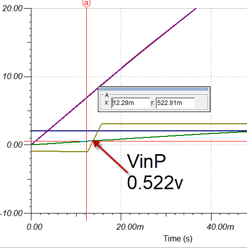

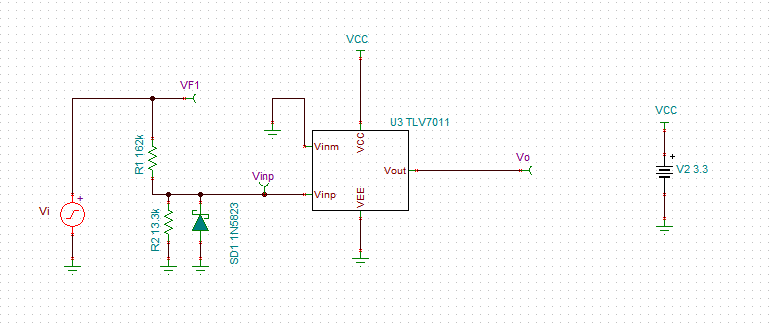

器件型号:TLV7011
这应该很简单、但至少在仿真中、TLV7011 (以下电路)在输入电压超过100mV 之前不会触发。  也许这种情况更接近非零交叉点、并延迟了200美元?  我的输入频率为4Hz。  在我的情况下、输入信号速度不是问题。
已连接过零点标题。

    我认为这与器件模型问题有关。 您可以通过将 VEE 临时更改为-1V 来确认我的想法。  希望这将使您能够在没有延迟的情况下看到0v 阈值的转换。
    卡盘
    更改了设计、将-1V 电压放置在 Vee 上。
    没有改善

    首先、我注意到您的输入为+/-45V。  我建议您将162k 增大到更大一点、以使输入保持在 V+以下。

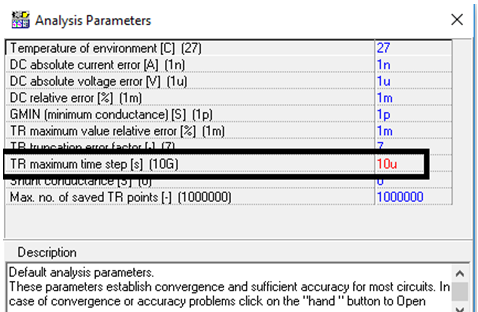

    其次、对于低频输入、TINA 可能存在收敛问题。

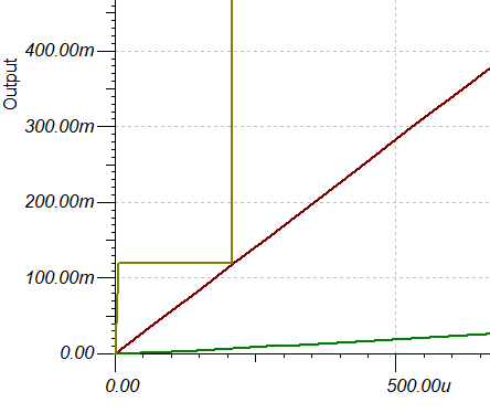

    默认情况下、TINA 的最大时间步长为10G 秒(10千 兆秒)、这是因为 TINA 具有自己的算法、只要频率不接近1Hz、而是大约1kHz 至1GHz、就可以产生良好的结果。  因此、对于1Hz 等非常低的频率、我们可能需要通过转到"Analysis"->"Set Analysis Parameters"来拧紧瞬态最大时间步长、如下所示:
    在我进行这些更改后、输出变化状态非常接近过零电平。
    失调电压会导致低频输入发生一些变化、但这应提供您正在搜索的所需响应。
