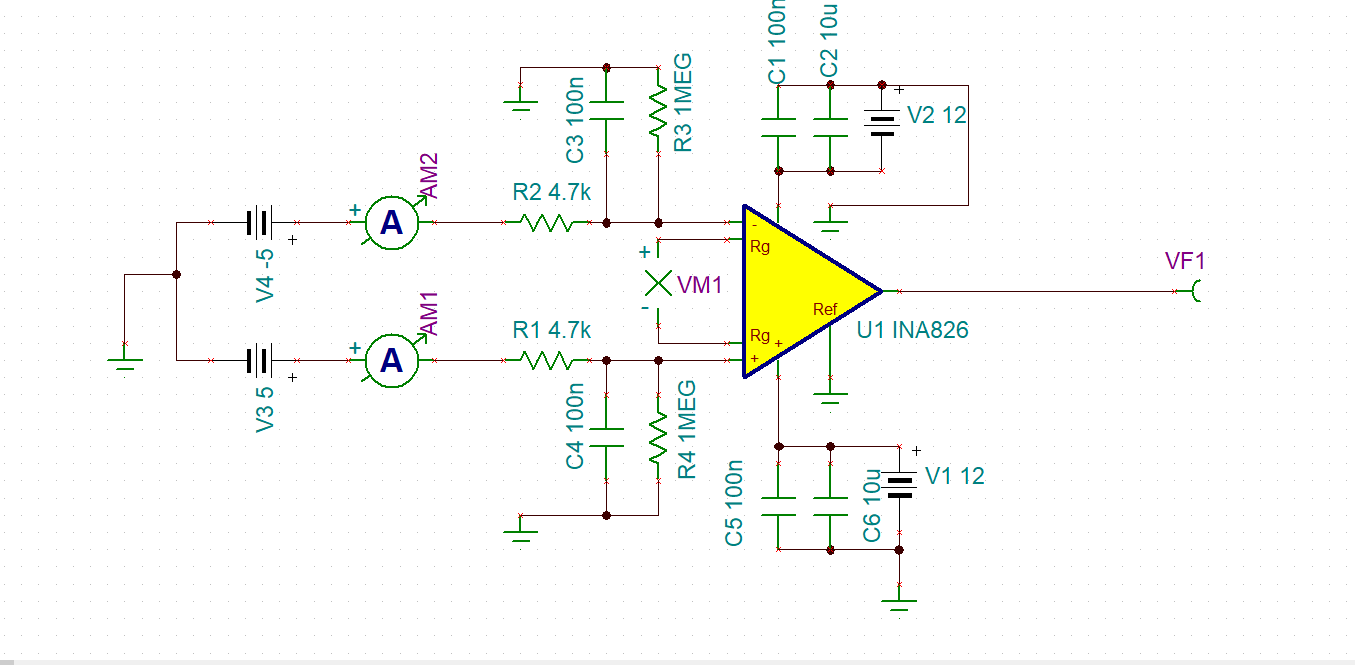

大家好
这是 Milav Soni。
在我的项目之一中、我使用了 INA826AIDGKR 工具放大器。
我需要大于66M Ω 的高输入阻抗。
我们向 INA 施加以下电源时、我只想知道电流表的方向。
->在正极端子上提供+5V 电源。
->在负极端子上提供-5V 电源。
那么问题是,+ve 和-ve 分支中的电流表方向是什么?
在这两种情况下、它都是从源极到 INA 吗? 或者在两个分支中都不同?
我问这个问题,因为我的输入阻抗小于66Mohm。

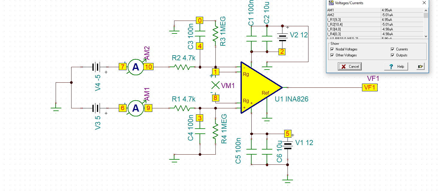

我在这里附上了我的设置的屏幕截图。
我得到了"AM2"的负值、并且根据差分电流 ID = AM1 - AM2的定义
 = 4.95 -(-5.01)
= 9.96uA
在这种情况下、ID 会增加、输入阻抗 会降低。 我还附上了结果屏幕截图。
请帮助我解决此问题。
谢谢你
Milav Soni

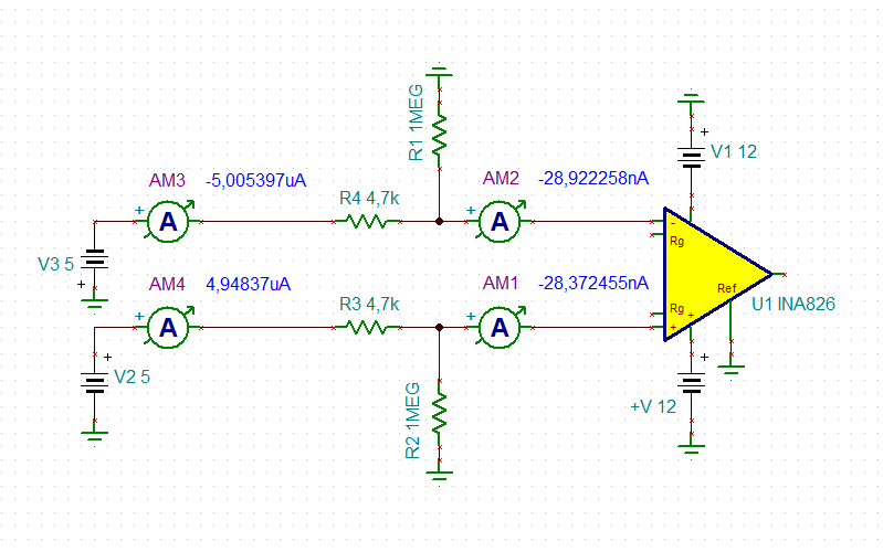

    您好、Milav、
    这是否能回答您的问题?
    Kai
    您好、Kai
    我不确定将电流表放在哪个位置是正确的方法?
    请告诉您将电流表放在哪个位置是正确的?
    根据我的知识,如果我们要测量 INA826的输入阻抗,可以考虑外部电路的电流。
    请告诉您,此外部电路是以输入阻抗计算的吗?
    谢谢您...
    米拉夫
    您好、Milav、
    为什么不只信任数据表中给出的规格? 这些数据是通过使用先进的测量设备获得的。
    哪个输入阻抗应大于66M? 共模输入阻抗还是差分输入阻抗? 4k7和1M 电阻来自您的应用电路? INA826不会使这些阻抗失真?
    Kai
    是的,数据表中说...20Gohm。 没错。
    我们测量差分输入阻抗。 4k7和1M 电阻器是我们的应用电路的一部分。
    那么,如果我们考虑外部电路,那么我测量的电流是多少?
    谢谢你

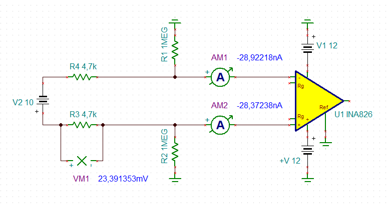

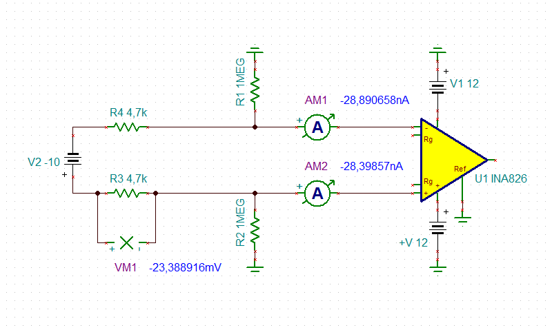

    您好、Milav、
    为了消除直流输入失调电流、我将使用+10V 和-10V 差分输入电压测量一个4k7电阻器上的压降 VM1:
    然后、获取两次测量的平均值并计算差分输入电阻。 要缩小结果范围、请使用其他输入电压重复测量。 这样可以充分估算 INA826的差分输入电阻。
    Kai
