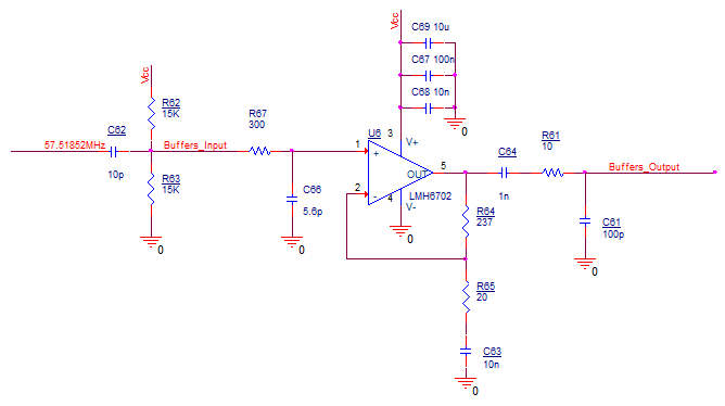

你好
我在以下拓扑中使用 LMH6702QML-SP:
总的来说,我对他的工作感到满意,但我想减少他的电流消耗。  在这方面、我能否增大反馈电阻(237欧姆)、如果是、该值是多少?
祝你一切顺利
Ilya
    您好 Ilya、
    当反馈电阻与 OPAMP 设计的建议值相差太大时、电流反馈放大器不喜欢它。 数据表第8页显示:
    "LMH6702经过优化、可与237Ω Ω 反馈电阻器配合使用。 使用较低的值会导致脉冲响应中出现过度振铃、而较高的值会限制带宽。"
    因此、是的、如果您可以忍受带宽降低的情况、则反馈电阻器可以稍微增大一点。
    您是否已运行 TINA-TI 仿真?
    Kai
