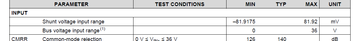

大家好、
INA226的分流电压范围为-81.9175和81.92mW
那么、分流电压上的分流电压误差是多少?
对于 INA226、您是否具有建议的具有较低误差的分流电压?
客户希望根据建议的分流电压选择合适的电阻值。

    感谢您深入了解该论坛。  电流测量中可能会遇到多种误差源。  为了充分了解这些内容、我建议观看以下 有关 电流分流监控器的 TI 培训视频系列。  不过、为了节省您的时间和精力、我可以说、输入参考的失调电压会产生最大的误差。  此误差会影响您的较低测量范围。  为了减少此误差的影响、如果您想测量真正的低电流、建议使用更大的分流器。  您可以使用系统将经历的最大负载或与所需的最高值相对应的较小负载值(例如在监测特定跳闸条件时)来计算分流器。  第二个选项将减少较小电流时出现的误差、但是、一旦超过跳闸点电流电平、输出将饱和。  因此、您可以根据此公式计算出您的 rshunt 为81.92mV/Imax_desired。

    因此、您的意思是分流电压越大、偏移电压的影响就越小、对吧?
    在客户的应用中、输入电流范围有两个电平、一个电平为0至8A、另一个电平为0至25A。
    根据您的建议、他可以选择81.29/8A 和81.29/25A 的分流器。 对吧?

    是的、您的客户可以像这样计算其分流器。 但是需要注意的一点是、随着电流接近零、您客户的误差将呈指数级增长、这是因为偏移误差为 Vos/Vsense 理想值= Vos/(ILOAD*Rshunt)、如果 Iload = 0A、则为 Vos/0。 另一个限制因素是"1LSB 步长"。 这自然会限制器件分辨率以及可测量的最小分流电压。
