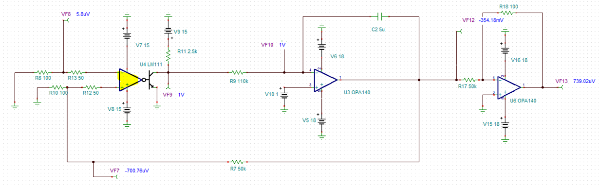

    实际上、我想测量 集电极开路输出类型比较器的输入失调电压。
    我使用了伺服环路概念来实现相同的功能、但我无法实现。 请帮助我了解并实施更好的电路来测量集电极开路比较器的输入失调电压。

    我们讨论的是什么比较器? 它是否已内置? 或者、您可以使用试验电路板吗? 您有原理图吗?

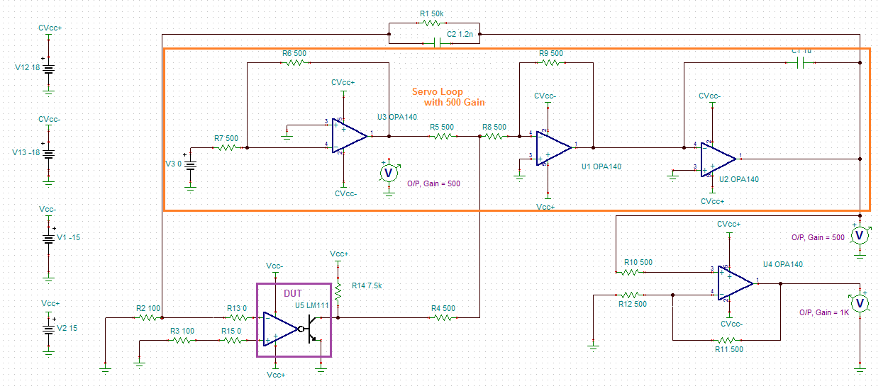

    该器件采用集电极和发射极作为引脚排列、并尝试对 LM111进行仿真。 下面是仿真电路。
    根据数据表、收集器通过7.5K 欧姆上拉至 Vcc+、发射器为 GNDd。 由于 SPICE 模型中不提供 Strobe 和 Balance 引脚、假设这些引脚在模型中是悬空的。
    如果发射极连接到 Vcc-、我会获得所需的输出、但如果我如数据表中所述将其连接到 GND、则该值太高。 因此、我想知道实现是否正确。
    请帮助我理解它。
    巴拉苏伦
    您好、Bala、
    喜欢这个吗?

    尊敬的 Kai:
    感谢您的建议、我在对电路修改了几个值后获得了预期值。
    如果我能够使用上周发布的电路实现相同的结果、那就更好了。 基本测试条件是、
    Rs = 50 Ω
    Vo = 1V (DUT OUT 应保持在1V)
    已经过试用、但能够在 DUT 输出端实现1V 电压、请帮助实现相同的效果。
    巴拉苏伦
    您好、Bala、
    您添加的最后一个 U6级具有-0.002 (100/50k)的增益。 您只能看到 OPA140的失调电压。 反馈电阻器 R18的值是否为100k (AV =-2)?
    请注意、DUT 输出不会"保持"1V。 比较器输出为 PWM 脉冲、集成时产生1V 电压。
    原始电路不工作的原因是 DUT 输出必须在基准点(GND)周围±对称摆动。
    在发射器引脚连接到 GND 的情况下、输出无法将积分拉至负值。 发射器引脚应连接到 V-。
    为了使环路正常工作并返回精确的测量值、比较器的输出需要是一个边缘对称的干净、不失真的方波(上升/下降时间是输出周期的一小部分)。
