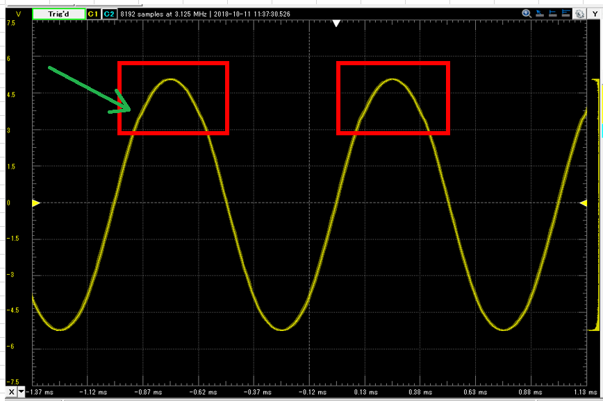

当 OPA197 (和 OPA192)用作麦克风前置放大器时、随附原理图上的 V+轨会失真输出信号。
e2e.ti.com/.../OPA192.xlsx
我们已经检查了 V+电源轨之后的失真情况、并在 MIC1 (13p)短接时消失。
这种失真不取决于信号频率、偏置电阻器(R1)值。
为什么会发生这种失真?
是否有任何权变措施?

    您好 Kato-San、
    图51显示 了 OPA197 P-ch/N 沟道转换区域 出现在正电源轨以下约2V 的位置。 当我查看 Kuramochi-San 所提供的图像时、它看起来像正电源轨以下1.5V 左右发生失真、因此 它很近。 但是、图51仅显示了由于输入交叉转换导致的大约50uV 的偏移变化。 我认为我们无法看到 DSO 图像的微小变化。 左侧电压标度的最小分频值为50mV、与50uV 相比非常大。
    另一个问题是、当 MIC1 (13pF)短接时失真消失。 我不得不认为、在施加的电压电平(电压系数)下会出现电容非线性。  我们 观察   到使用 特定电容器电介质的有源滤波器中的电压电平引起的失真。 在低信号电平下不存在失真、但随着滤波器的输入电压和 有源滤波器电容器上  的输入电压增加、观察到波形失真。 将电容器更改为 C0G 电介质可消除失真。

    您好、Kuramochi-San、
    感谢您提供信息。
    它们是使用 OPA197获得的±9V 数据吗?
    如果是、我认为这种失真是由 MIC1电容器(13pF)引起的。
    那么、如果移除两个 OPA197、您能否捕获 R1和 GND 之间的节点电压?
    加藤

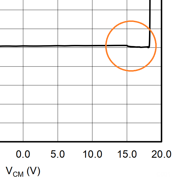

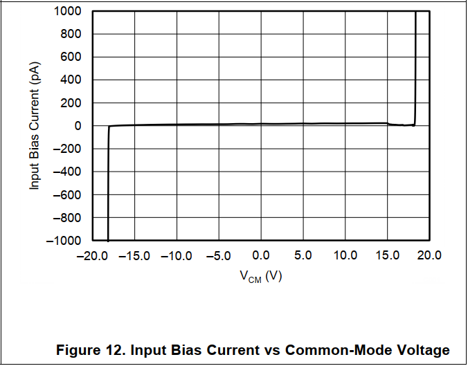

    也许我错了、但我认为它与输入偏置电流的非线性度有关。 我们正在寻找一种遵循轨道且行为相当急剧的东西、对吧? 输入从 N 沟道转换到 P 沟道级的区域跟随电源轨、导致输入偏置电流急剧变化、如数据表的图12所示。 通常、输入偏置电流的这种极小的变化是不可见的。 但在这里、由于输入阻抗极高、它变得可见:
    缩放:
    当输入电压从0V 上升到0V 时、首先有一个输入偏置电流从节点流出。 它会导致输入阻抗上的压降、从而使输入电压略有增加。 当输入电压达到低于电源轨约1.5V...3V 的某个点时、输入偏置电流急剧下降、并由此导致输入阻抗上的压降。 因此、正弦信号会中断:
    Kai
    您好 Kai、
    今天上午、我  和我的同事 Marek Lis 讨论了 OPA197输入失真问题的各个方面、他设计了一个数字的 TI CMOS 精密运算放大器。 WEDO 认为与 N 沟道转换区域相一致的失真与输入偏置电流有关  ,如您在响应中所述。
    在共模电压(VCM)介于正电源轨及正电源轨以上的大约1.5V 范围内完全正常运行的 N 沟道器 件比在 VCM 范围的其余部分有效或部分有效的 P 沟道器件小得多。 由于其较小的结温、其输入电流小于 P 沟道器件处于活动状态的时间。 图 您提供的12个图显示了在 N 沟道器件完全处于活动状态的 VCM 区域中如何降低输入电流。
    表或图中不明显的特征是结电容如何随 VCM 变化。 实际上 、CMOS 晶体管上的输入电容与 关闭 CMOS 晶体管的输入电容不同。 因此、当 VCM 从负电源轨电平移动到整个输入范围到正电源轨时、OPA197的输入电容 会发生变化。 这在 VCM 点尤其明显、其中 P 沟道器件完全关断、N 沟道器件完全导通。 此时电容变化和输入偏置电流变化的影响 最为明显。
    Kuramochi-San 的电路使用一个极高值30千兆欧的输入偏置电流返回电阻器。 我怀疑由于在转换点上结电容的充电/放电而导致的输入电流变化会导致输入上的电压变化。 输入电路包含一个交流分压器、 与 未短接的情况相比、短接 MIC1可显著降低源阻抗。  这会影响  电路的充电/放电特性 、从而大大减少输入转换点的微小电压变化。
