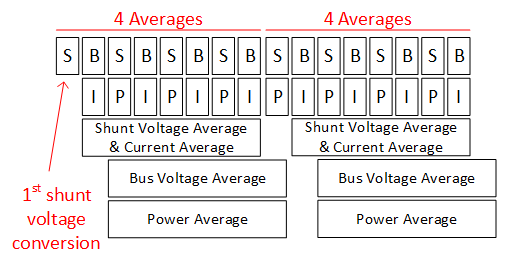

     您好 Steve、
    我认为我在上一个主题中没有很清楚地解释转换过程。
    在转换结束时、分流器或总线值被加载并累积到分流电压和总线电压寄存器中。  加载这些值时、新的转换会并行开始。  采样和转换所花费的时间比将平均值附加到这些寄存器所花费的时间长。  将这些值加载到总线或分流电压寄存器后、将执行电流和功率计算。  此计算步骤也比转换更快、因此也与下一个测量值的转换并行完成。
    下面是转换序列的一个示例、在该示例中、每个周期仅取4个平均值。  这里的"S"对应于分流电压转换、而"B"对应于总线电压转换。  "I"对应于电流计算、"P"对应于功率计算。  请注意、用于平均计算的分流电压累积在第一次分流转换后开始。  此时还会计算基于分流电压测量的电流值。  与分流电压相似、总线电压平均计算在平均周期的第一次总线电压转换之后开始。 第4个总线电压转换完成后、可以在下一个平均周期开始分流电压转换时完成最终的功率平均计算和计算。
    尊敬的 Patrick:
    您的解释非常好、我非常感谢您的抽签。  但是、您间接回答了我的具体问题。  根据您的回答、我假设:
    在连续总线和分流模式下、在下一个序列开始前不能停止一个计算/转换序列。
    在总线和分流触发模式中、可以在一个计算/转换完成前将其停止。
    如果我以连续模式启动、然后切换到触发模式、则可以在计算/转换完成之前停止它。
    再说一次、我喜欢您的解释。  我只想确认我的具体问题的答案。
    谢谢。
    另一个问题: 如果我在前一个触发模式完成之前启动另一个触发模式、那么第一个触发模式是否会一直持续到完成、或者只是停止并显示部分结果?
    您好 Steve、
    1.如果您处于连续模式,并且未在模式之间切换,则无法停止转换。
    2.通过将器件重置为触发模式、您可以中止已处于触发模式的器件的正在进行的转换。
    3.如果您切换模式,您将中止正在进行的转换。
    在转换中断后启动新的触发转换后、分流和总线寄存器将继续保持最后一个完整的转换结果、直到被通过将器件设置为触发模式启动的转换覆盖。
