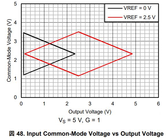

输入信号的频率是否会影响 菱形图、例如缩小图的范围?
直流和交流电之间是否存在差异?
展示流行的想法对我很有帮助。
■数据表示例
■我的设置
TTD
    TDD、
    "菱形"图是直流图、而交流响应显示在增益与频率间的关系图中、并在数据表表中指定-请参阅下面的。
    请记住、您必须首先满足所有直流条件、然后才能获得特定的交流响应。

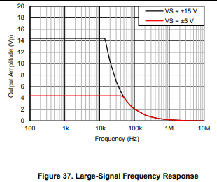

    输入信号的频率本身不会影响菱形图、但输出信号的振幅和频率会影响输出的线性度-请参阅下图所示的全功率带宽图:
