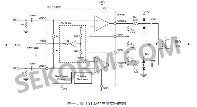

大家好、
众所周知、THS6212正面临着 PLC (电力线通信)营销领域的强大竞争对手 ISL15102 (来自 Renesas)、而且它们在设计中是引脚对引脚的。 有没有人研究他们在典型电路设计中的差异?我发现差异很大、ISL15102典型设计显示为 bleow (来自其数据表的数据):
    您询问的典型电路设计有何不同? 性能或实施?
    它们的实现方式相似、因为这两个器件都需要外部增益和反馈电阻器、以及应用所需的其他外部组件。 THS6212具有三种不同的功耗模式、可通过两个偏置引脚进行选择、从而实现最佳性能和节能。
    在性能方面、THS6212具有双倍带宽、压摆率超过三倍、输入参考电压噪声为1/3。
