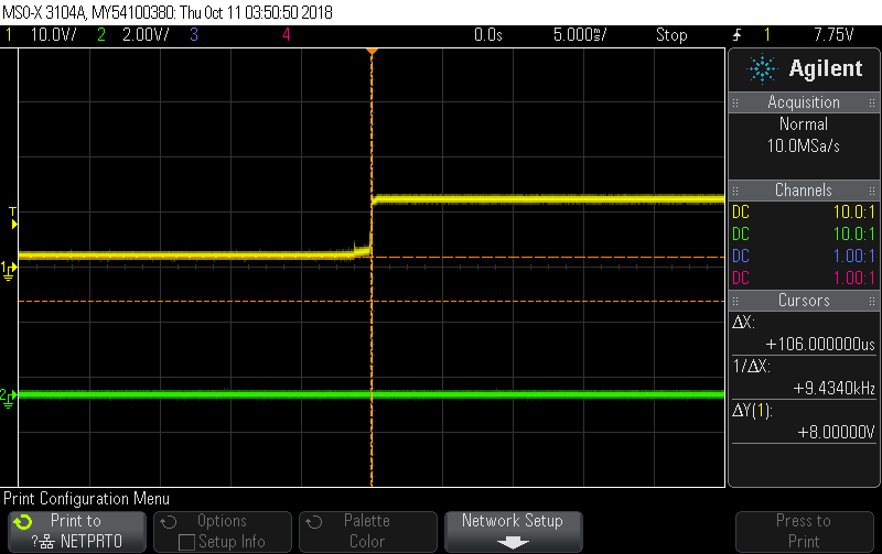

    下面是一些示波器截图、当我通过各自的连接器连接电池(顶部截图)和太阳能阵列(底部)时。 在建立连接时、我没有看到任何尖峰/瞬变/等迹象。

    我一直在使用示波器来查看有缺陷的电路板与良好的电路板、并验证我没有任何可能影响这些器件的接地故障或瞬变。

    我们用 C 版部件(一个板上的 B 版)替换了4个 U2和/或 U3出现故障的板、从而重新安装了4个板。 到目前为止、有4块板正常运行、部件尚未发生故障、因为 A 版部件已运行、即加电。 到目前为止、我没有注意到任何接地故障和瞬变、更不用说数据表中提到的2kV/us 瞬变了。 我还验证了这些器件看到的最快输入上升时间大约为3V/us。

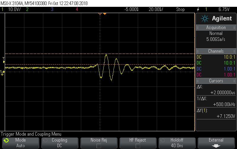

    到目前为止、版本 C 部件仍在工作。 不过、我仍在关注范围。 上面的示波器截图是电源引脚上的3.3V 电源、是显示电压电平的开关噪声的缩放。 INA 器件对此有多大的耐受性? 为了进行比较、输入端几乎没有开关噪声。

    您好 Kai、是的、Vdd 在频率为400kHz 的开关脉冲的短暂时间内摆动为负。 虽然我确信它不会导致 A 版部件出现灾难性故障、但它肯定不是理想的、并且可能会在较长的时间内影响 INA。 通过这些高速 MOSFET 切换大量电流、很难消除开关噪声... RC 滤波可能会如您所建议的那样有用。

    实际上、示波器屏幕截图中的一些开关噪声可能会通过探头接地电容得到增强... 我现在尝试获得更好的测量结果...
    这里是另一个示波器截图、使用电源引脚旁路电容器上的 Tip & Barrel 方法。 请注意与上次激发相比的 V/div 设置。 没有那么差

    很高兴看到您的电源引脚比最初想象的更稳定。 至于您的问题、我们强烈怀疑是启动条件导致了 INA213器件版本 A 中 ESD 结构的闩锁。 将版本 A 与版本 B 或 C 换出通常可以解决客户在使用该器件时遇到的问题。 但是、在您的持续测试期间、请随时向我们发布任何新开发、我们将继续为您提供服务并解决此问题。
