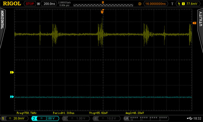

客户希望在其系统中使用 INA226、包括数据表第14页中提到的输入滤波器。
它们在感应线路上发现了在1MHz 频率下分流电压和总线电压之间切换时产生的尖峰。 问题在于 INA226是否确实测量这些尖峰之间的时间。 是这样吗?
谢谢、此致、
Franz
    您好、Franz、
    感谢您深入了解该论坛。  INA226使用以500kHz 采样频率采样且容差为±30%的 Δ-Σ ADC。  为了进一步使这种情况复杂化、由于系统内的加电差异、开关噪声周期可能会偏移或相对于采样周期具有相位延迟。  因此、采样和开关噪声可能同时重合、但在开关噪声事件之间也可能有几个样本。
    由于您的噪声处于如此高的频率、因此测量的信号将类似于通过低通滤波器的 PWM。  或者、开关节点振铃产生的峰值和谷值将与开关事件之间的稳定电流电平一起进行平均。
    除了对峰值和谷值求平均值之外、让我们考虑一种仅具有20mV 峰值的情形。 我们可以在数据表的图1中看到器件增益带宽特性。  如果我们遵循该图中的向下趋势、我们预计最坏情况下的增益为-50dB。  20mV 衰减至63.2uV、低于 Vshunt 范围(81.92mV)的百分比。

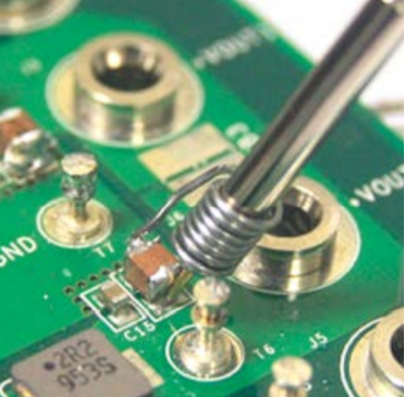

    另一个需要考虑的问题是、您的客户是否使用了标准接地夹、或者他是否使用了示波器探头的 Tip & Barrel 型接地导线(如下所示)?  Tip & Barrel 修改实际上改善了高频瞬态的测量、通常会降低示波器上观察到的峰值。
