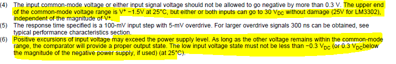

在我的其中一个应用中、我在 LM339的输入端提供以下电压电平
 反相端子处的电压= 5V 直流
同相端子处的电压= 14Vdc
LM339的电源(Vcc)=15Vdc
我的问题是同相端子上的电压大于共模输入电压范围(Vcc-1.5V)、即  13.5.在此电压下,运算放大器是否会提供适当的输出级?
我在 它的数据表上找到了一些评论。
    您好、Divar、
    是的、LM339将提供正确的输出状态。
    顺便说一下、您已从 LM339-N 数据表而非 LM339中显示了一个片段。
    Kai
    Divakar、您好!
    另请参阅 LM393 (TI 版本)数据表的第9.2.2.1节。
    虽然这是*预期的*行为,但它不是必须保修的。 温度、电源电压甚至批次间差异的变化都会改变行为。 在共模范围之外运行也会改变响应时间(慢得多)和偏移电压(转换跳变点)。
    我们始终建议保持在已发布的表规格范围内。 由于比较器不需要绝对值-请尝试衰减输入信号以使其处于有效输入范围内。
