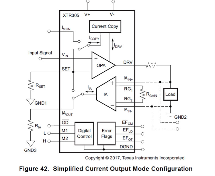

我刚刚发现 TI 有 XTR305、这款器件看起来不错。
我有疑问。
该输出是否可以在同一电路中配置为电流或电压?
我不确定我们是否需要修改电路以将模式从电流更改为电压输出。

    你好,Noriyuki,
    数据表的图41和图42 p.23中显示了推荐的电压输出和电流输出电路。
    在电压输出模式下、M1和 M2保持未连接或接地、而仪表放大器(IA)提供电压输出的遥感和感测到的电压反馈、校正/补偿接线和保护电路电阻。
    在电流模式下、M1设置为低电平(或保持未连接状态)、M2设置为高电平。  IA 在 Iout 引脚上提供与 IA 输入端电压成正比的电流、可用于监控负载电压。
