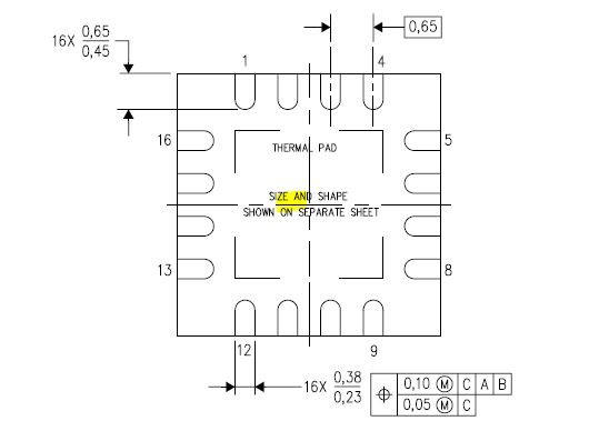

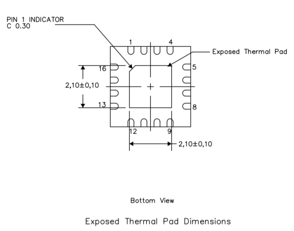

您好、Sirs、
对于客户的 PCB 设计、您是否会建议 INA3221的尺寸和模板建议?
数据表中显示的形状的大小与单独的工作表中显示的形状的大小  相同、而 www.ti.com/.../mpqf121e.pdf 中显示的形状相同。
我们还需要与 以下格式类似的模板建议:
谢谢、此致、
陈耀恩
2018年12月13日
    您好、Wayne、
    感谢您深入了解该论坛。  焊盘尺寸实际上在 INA3221数据表的下一页上。
    至于模板、我假设他们希望这是因为他们的 PCB 布局程序。  我们实际上在 这个 公共存储库中提供了 CAD 文件。  只需在此处输入器件型号、它就会带您进入一个页面、您可以在其中下载这些器件。
