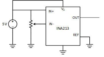

我正在尝试使用 INA213来监控来自电源的电流。 作为第一步、我将单独测试器件以查找其功能。 以下是我的配置。 在此设置下、我将增大和减小负载、并且器件上的输出引脚似乎在1V 左右达到最大值。 我正在寻找了解它为什么不会输出更多的内容。 理想情况下、我希望它跨越微芯片的 VREF、即3.3V
电流感应放大器:
参考:接地
V+:5V
IN+:5V
IN-:负载电位计
    您好 Justin、
    感谢您考虑在系统中使用德州仪器。  如果我正确理解、您的设置如下图所示。  由于您的电源为5V、我预计最大输出为5V-0.05V = 4.95V。  这将根据数据表电气特性表中的相对于 V+电源轨的摆幅规格而定。  由于您的输出与此远远不相同、您的器件可能会损坏、或者您可能忽略了设置中的某些内容。  您是否检查了所有接地节点是否都连接在一起?  如果其中一个接地节点悬空、您可能会获得一些特殊的结果。  除了示波器或 DMM 之外、输出端还有其他什么吗?  如果有、则可能会将输出拖至低电平。  您是否检查了您的电源供应的电流?  如果您的电位器非常小、如果您将电流限制设置得太低、则可能无法提供足够的电流。  如果您的电位计很大、并且您达到了电流限制、您可能需要从输入引脚(IN+和 IN-)上断开电源、并查看静态电流是多少。  如果静态电流超过100uA、则器件会损坏。  您是否正在使用此器件的版本 A?  如果您有、器件可能会在加电时损坏。  版本 A 易受大型快速瞬态信号的影响。  通常、电源的速度非常慢、达到预设的电源电压、而电池可能会转储电量并立即提供所需的电压。  输入引脚上电池的电压快速转换可能会导致与版本 A 的内部 ESD 结构发生闩锁。 因此、我们强烈建议使用 INA213B 或 INA213C。

    作为后续措施、使用的器件是 INA213B、所有接地节点都连接在一起、并且有一个 ADC 连接到输出、但该 ADC 已被移除。
    最初、负载只是一个无法承受电源的电位器。 这解决了1V 读数的问题。 读数现在高于并超过3.3V。
    然后在4个不同的芯片上测量静态电流。 其中一个读取114uA、而另外三个读取96uA。
    此时、增益非常远。 对于 INA213、增益应该为50V/V、但是它大约为300V/V 这在我测试的所有4个芯片之间是一致的。
    提前感谢您。

    该电路是使用我们的 EVM 完成的。 0-0.098V 用于对分流器上的电流产生的电压进行仿真。 输入差分电源相对于器件电源浮动。 因此、输入差分电压的负极端子未接地。
    我已经设置了类似的测试、并且获得了相同的结果。 在平均时间内、我还发现往返分流电阻器的导线电阻增加了阻抗。 因此、分流电阻器标记为0.01、但导线中的实际电阻导致"分流电阻器"接近0.09欧姆。 很显然、当涉及到计算时、差异很大。 我认为这已经解决了我们的问题、在 PCB 上完成后应该很容易消除。
