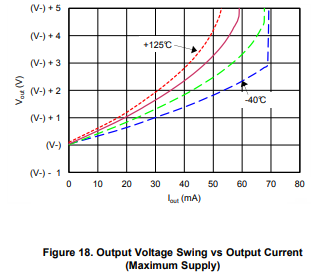

我的客户想要验证 OPA2197-Q1在整个温度范围(-40 ~ 125deg)内的输出电压摆幅和输入共模范围是多少?

     OPA197输入共模电压范围 在-40至125摄氏度 的温度范围 内为: (V-)-0.1V <Vcm<(V+) - see below.
    输出电压摆幅是输出电流的函数、当 Iout=0时、其范围为从电源轨15mV 到 Iout=9mA (RL=2k)时、范围为500mV
    但是、对于高线性、 从电源轨的输出摆幅在 Aol 条件列中定义-请参阅上文。
     下图显示了不同温度下最大输出摆幅与轨输出电流间的关系:
