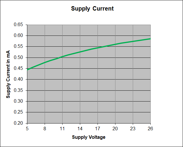

你(们)好
独立于电源电压的低电源电流消耗。 。 。 0.7mA 典型值
以上是消耗电流的规格。
我想知道在 VCC 上施加16V 电压时的待机电流。
它是否在数据表中?
TM
    Taemin、
    ICC 规范涵盖5V 和26V 或32V 的最大 VCC。 16V ICC 将在这些限值之间。 内插可用于获得16V ICC
    ICC [16V][max] = ICC[5V][max]+(16V - 5V)/(26V - 5V)*(ICC[26V][max]- ICC[5V][max])
    ICC [16V][max] = 1.2mA + 11V/21V *(2mA - 1.2mA)
    ICC [16V][max] = 1.62mA
    典型电流将大幅降低。 请注意、不能将 LM2904置于睡眠模式。
    这是室温下的示例数据。
