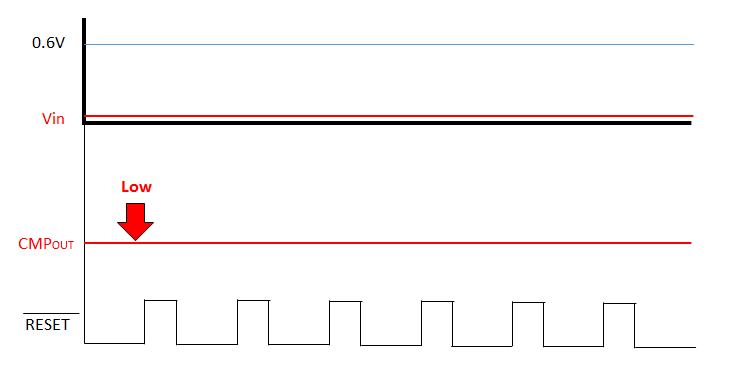

<Quesiton>
当 Vin 保持低电平(<0.6V)时、即使复位、CMPout 是否保持低电平重复高电平和低电平?

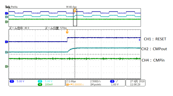

经客户验证,CMPout 重复重置后的高电平和低电平。
哪种行为正确?
客户验证
Masumi Sekiguchi
    您好、Masumi、
    除了锁存或清除比较器输出外、nRESET 引脚不应影响比较器输出。 比较器输出仅由比较器输入决定。
    但是、nRESET 的压摆率可能会对比较器输出产生影响并导致意外行为。 这在数据表第14页底部的第7.3.3节中进行了详细说明。 请查看并告知我们这是否有帮助。
