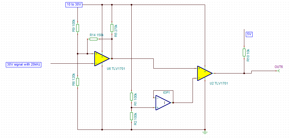

我的 TLV1704有问题。 我将其用作窗口比较器并生成与 TTL 类似的信号。
您可以看到我的简化电路:
我制作了一些屏幕截图、其中显示了不同电源电压下的示波器。
紫色表示输入、黄色表示比较器之间的线、绿色表示未知信号输出(OUT6)。
问:有人有什么想法,我如何摆脱第二个高峰?

    我想问题是第二个比较器(U2)没有任何正反馈。 尝试监控电源电压。
    总之、该电路不是窗口比较器。 您要尝试解决的实际问题是什么?
    抱歉、我指的是 U1是一个带磁滞的比较器(如 www.ermicro.com/.../comp_12.jpg) 、该器件工作正常。 (黄色信号)
    只有 U2会产生奇怪的输出信号。 (绿色)该电源和基准电压是稳定的。
    您好 Karsten、
    您的输入信号始终小于电源电压?
    什么是 OP1? 为什么分压器和 U2的输入之间没有直接连接?
    这是试验电路板电路吗? 您是否具有正确的信号接地连接和电源电压滤波?
    为什么不在 U2处提供迟滞?
    Kai
    您好 Kai、
    1) 是的、我的输入信号始终较小 Vcc (10-30V)、但在 Vcc/2 (5-15V)附近对称放置。
    2) OP1是用于生成 Vcc/2的缓冲器。 该电源也用于需要低输入电阻的系统的其他部件。
    3) 试验电路板电路:是和否、我的最终设计和试验电路板上都有问题。 我的接地连接良好、电源电压经过良好滤波。
    4) 由于有时我的输入电压在15V DC 附近仅为10Vpp、因此如果我使用5V 线路、我将不会获得输出信号。
    我无法在5V 线路上工作、因为如果从5V 电源只有几 mA 电流、那么我的传感器芯片会使用能量的主要部分。
    我的传感器中没有太多的空间和能量。
    Karsten

    嗯、如果电源电压动态变化、那么 U6的输入电压有可能超过电源电压。 我会在 U6的输入端引入限流电阻器。 取一个4k7电阻器。 对 U2的+输入执行相同的操作。
    再说一次、什么是 OP1? 它是如何供电的?
    Kai
    您好 Karsten、
    您的原理图如何"简化"?
    上升时间似乎非常慢-是否还有更多您没有显示的电路? 您能否共享完整的原理图?
    您的上拉电阻器是否真的是270k? 经验法则是、上拉电阻器应至少比迟滞反馈电阻器(15k)小10倍、否则反馈电阻器和上拉电阻器会形成分压器。

    Δ I Kai:OP1由 U2和 U4等电压供电、电压为10V 至30V、用于创建一半的 Vcc 虚拟接地@。 我无法更改上拉电阻器的值、因为这种更改会影响我的阈值。
    @Paul:唯一的简化是我在原理图的这一部分之前和之后都将这些器件遗漏了。我可以在独立的试验电路板系统中重现此"错误"。 是的、我对这种非常慢的上升时间很好奇、因此我减小了电阻器值、上升时间优于。
    正如我在 Kai 中提到的:我无法更改上拉电阻器的值、因为这种变化会影响我的阈值。 我将使用分压器来生成所需的阈值。

    您好 Karsten、
    U6的输入端和 U2的+输入端的限流电阻是否有帮助? 我推荐4k7。
    Kai
    尊敬的 Kai:
    我尝试在 U2的输入+端连接一个100kOhm 的高电阻。 这种方法效果非常好。 我在 U6的输入端没有电阻器、因为信号是正确的。
    我将在我的布局中实现这一点。 奇怪的是、每个组装 PCB 上都没有显示该误差。 只有部分显示了这种效果。 :-/
    我将忽略这一事实、并希望它在使用附加电阻器时工作稳定。
