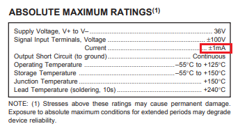

INA146、数据表未对未通电时的最大输入电压进行规格。 有人有这方面的信息吗?

    大多数数据表仅指定器件在正常工作条件下的性能、并列出了绝对最大额定值条件、以避免损坏器件。  要了解在未供电条件下会发生什么情况、您需要了解 INA146的简化 ESD/EOS 保护方案、如下所示。
    "未提供电源"可能意味着两种不同的东西;电源是悬空的或在系统接地端提供。  如果电源是悬空的、则所有引脚都是悬空的、您可以在任何单个 I/O 引脚上施加任何电压、但不能在两个或更多引脚上施加任何电压。  例如、您可以在 Vin+上放置1000V、所有引脚都将跟随。  但是、例如、如果 Vin-接地、电流将流经 EOS1二极管(请参阅上文)、Vin+上允许的最大电压将为200V、因此最大输入电流不超过:IIN_max=200V/200k=1mA。
    另一方面、如果电源接地并向任一输入引脚施加电压、则电流将流经 ESD1或 ESD2 (请参阅上文)、因此可能施加的最大输入电压为100V (Iin_max=100V/100k=1mA)。
